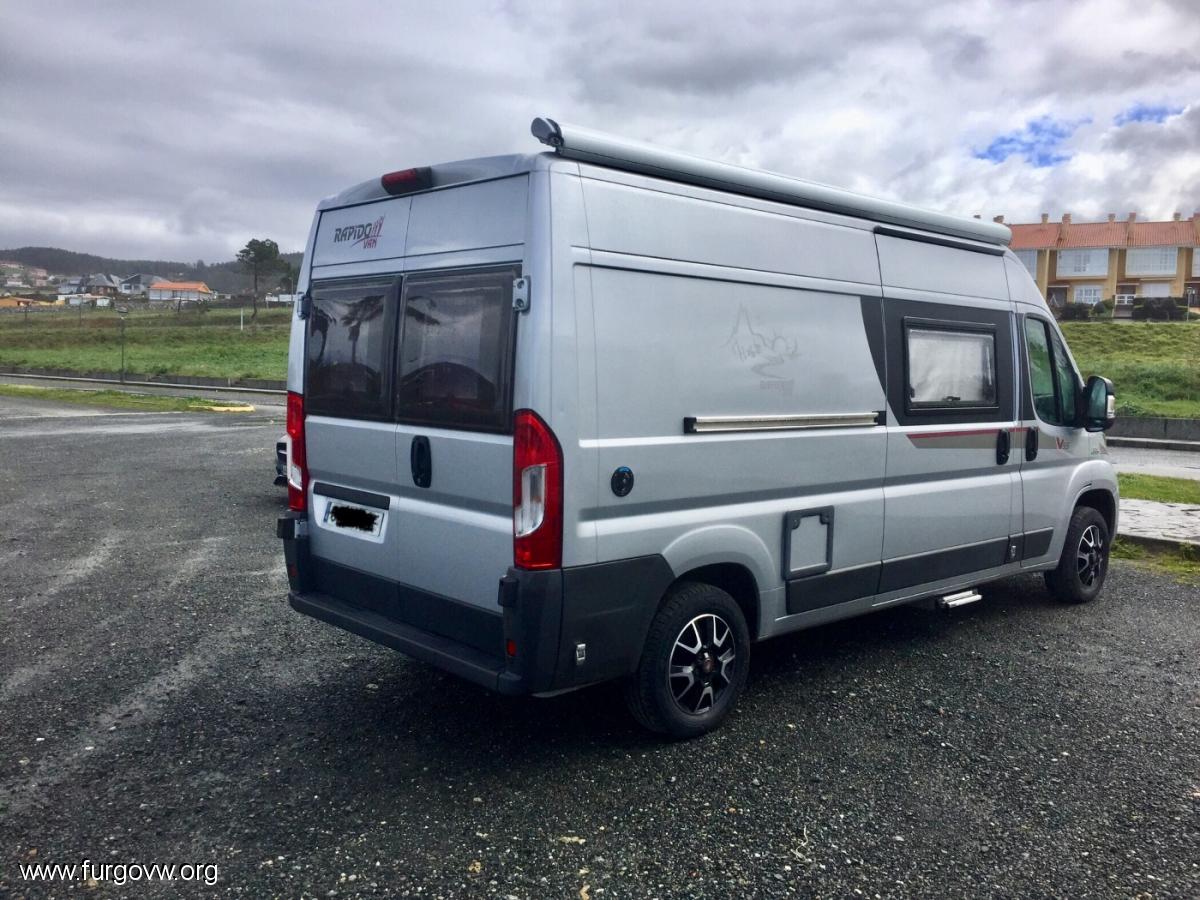

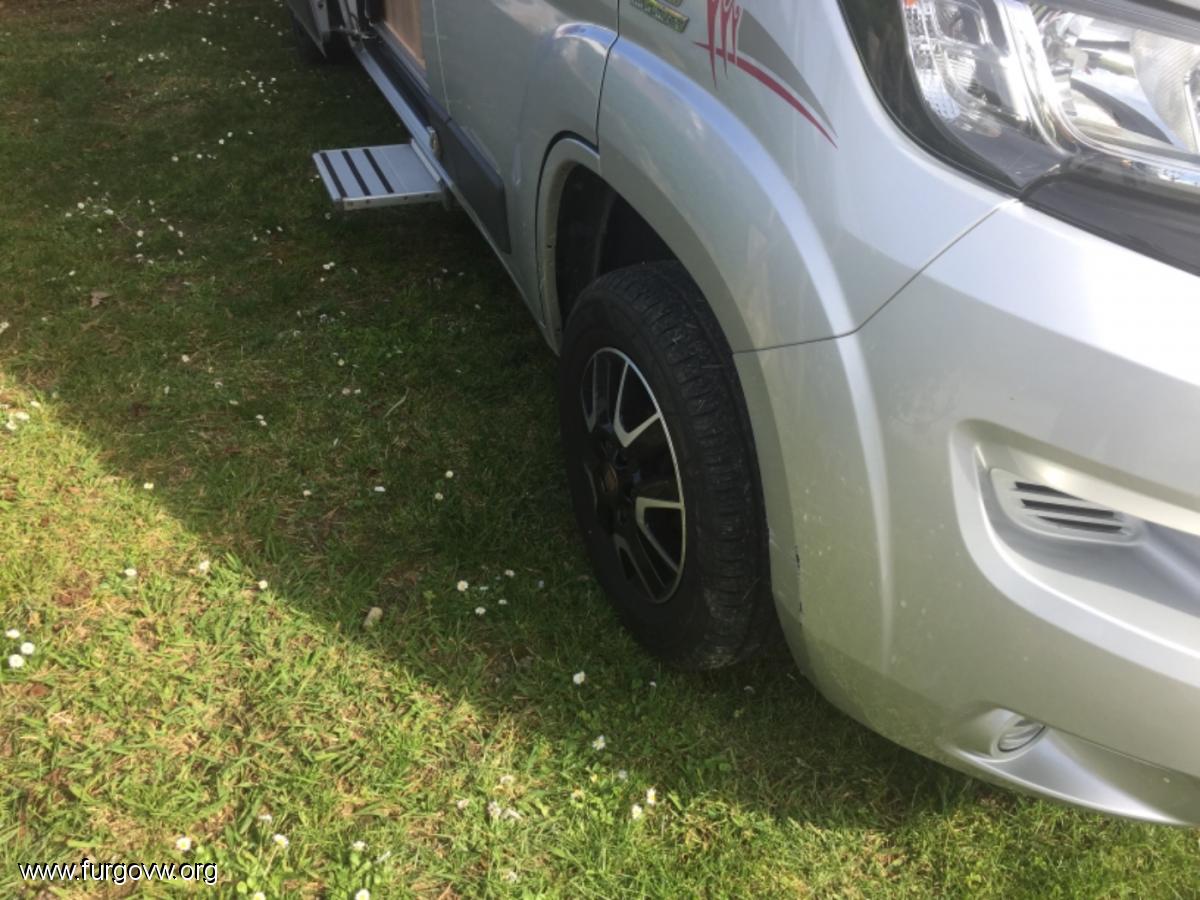

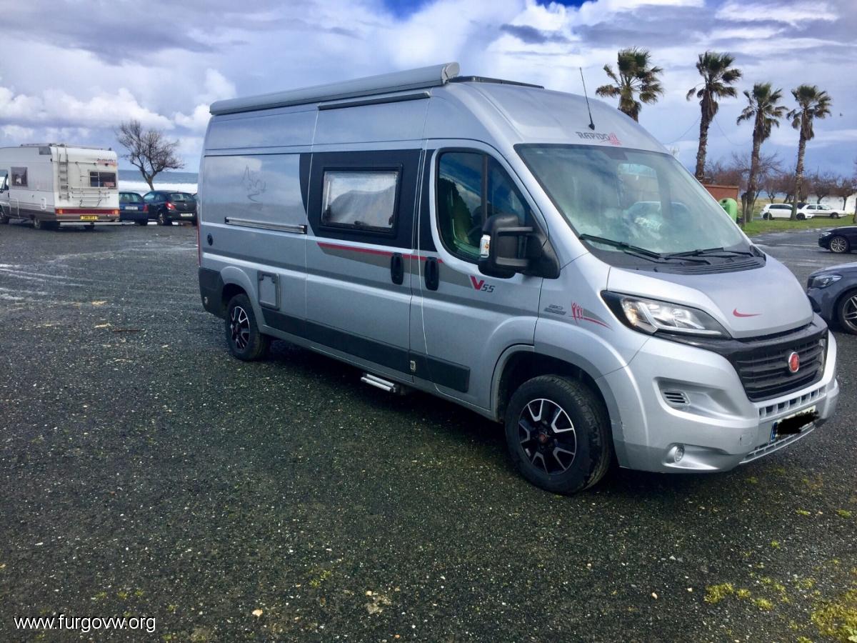

Yo llevaba tapacubos en 15 y le metí 16 sin problemas, no le cambié ni los tornillos
En 215/65 16 equivalente a 215/70 15
Le podía haber metido 225 pero me consumiría más, me andaría menos y son más caras, llevando 130cv no me las recomendaron

Muy guapa la furgo gallgo,  si no es mucho preguntar...cuanto te salieron las llantas?, las pediste a fiat?
Y otra pregunta, en documentación te viene 215/70 r15 C o 215/70 r15 CP? Lo digo porque por lo que estuve mirando la 215/65 r16 no la hay con codigo CP (camping ) solo C (carga). Si lo tienes en documentación  ( el CP) no tendrás problemas después en la itv?

Tengo código cp, yo fui a la itv me dieron una hoja de ruedas equivalentes y yo me limité a ponerle una de las que ellos me dieron, no veo el problema, las llantas las pillé en eBay, mas baratas que en la Fiat, 800 €+- con portes en mi casa

Ok, en ebay las vi yo tb pero hablando con el vendedor me pidió numero de bastidor y me dijo que no valían para la furgo que queria comprar. Las tuyas son 5x118 y ajustan perfectamente? No tuviste que poner centradores ni historias raras?
Lo de la itv es lo de siempre...como te toque el tiquismiquis...xq tb estuve mirando tu medida y alguna otra pero no hay en cp, a parte que en C al venderse mas y ser mas comunes salian bastante mas baratas. Digo yo que si cumplen con el codigo de carga y velocidad deberían pasar sin problemas.
gallgo
No sé qué furgo tienes tu, yo tengo una ducato del  2015, no sé qué medida tiene pero encajan perfectamente

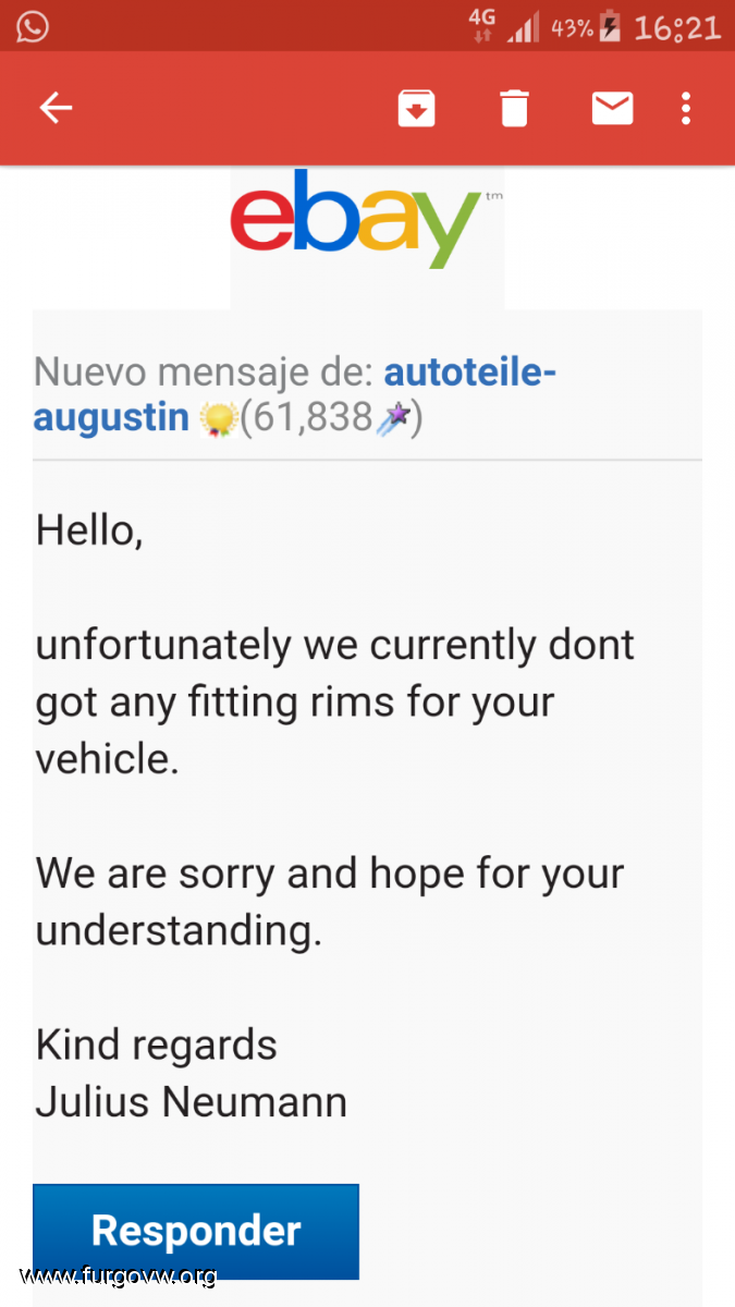

Si, ese es el vendedor con el que contacté yo y me dijo que no valían. No tengo furgo aún, son para una benimar que tenía  entre ceja y ceja (hasta que vi la challenger) y que venía con llanta 15.
Muchas gracias por la info, si compro esa de todas formas esperaré a tenerla en casa y asegurarme bien de que distancia de tornillos trae.
Esto es lo que me contestó a mi despues de pasarle el bastidor:
