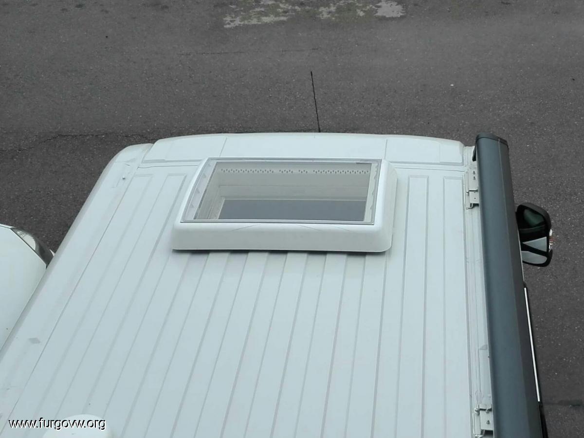

Pues aqui os pongo una foto de la claraboya que comentavais. No tengo ni idea de como eran antes a ver si esto os lo aclara.

Que claraboya mas rara....

Curiosa estas claraboyas nuevos modelos, si es que son novedad a partir de ahora.
Gracias por la foto.

Es la nueva versión de la misma claraboya, la midi heki 700x500. Ahora viene con ese borde blanco, un poco más aerodinámica.

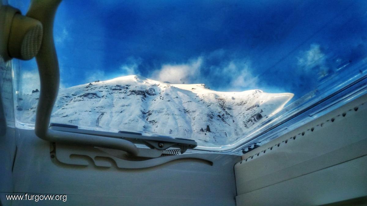

La nueva claraboya, así sobre el papel, o sobre la pantalla mejor dicho .sombrero, pinta muy bien. Como comenté la mía parece haberse agrietado con un golpe de viento que casi la arranca (no entiendo cómo no lo hizo), y en este nuevo modelo el sistema de bisagras parece reforzado y más protegido, aunque quizás me equivoque.
Por otra parte, la parte menos amable de estas claraboyas son el estruendo que meten sobre todo cuando vamos a "velocidad de crucero" por una autovía o autopista. En los asientos traseros resulta bastante ensordecedor, y en los delanteros tb resulta molesto, aunque subiendo un poco el volumen de la música todo tiene solución. Hace meses varios compañeros "se lanzaron en masa" a colocar espoilers para minimizar ese ruido, algunos caseros y otro de la casa Fiamma, pero yo creo que no cumplió del todo las expectativas y yo por lo menos lo descarté en su momento, pero ahora que me toca viajar bastante detrás acompañando a mi peque de un añito, pues me cago bastante en dichoso ruidito. Si alguno quiere convencerme de lo contrario estaré encantado de escuchar argumentos y experiencias positivas.
Por otra parte, si alguno pudiera verificar que estas nuevas claraboyas son más silenciosas, que tiene toda la pinta, se lo agradecería .palmas. Ahora que tendré que cambiar seguramente la mía estaría bien poder plantear/negociar la instalación de esta otra. Pondrían mucha pega en el seguro si me ofrezco a pagar la diferencia de precio entre la una y la otra? o van a piñon fijo?
Eso si, cuando aparcas y abres la cortinilla, según donde estés claro, el espectaculo que nos ofrece esa claraboya panoramica no tiene precio .baba

Sin duda lo de la pedazo claraboya del salón es una de las maravillas que más noto con esta GV, en general toda la luz que tienes aún cerrando con el remis los delanteros   .palmas
Lo del ruido hasta ahora no lo había notado mucho....sin embargo estos días que le he metido otros 1000 km a la machina(la mayoría por autovía) sí que lo he notado un poco más ....pero bueno, de momento es soportable

Totalmente deacuerdo con el ruido que mete, yo lo que ha acabado haciendo un compañero es meterle otra goma a la claraboya (probó a mojarla y cerrar la claraboya y la claraboya ni se marcó, vamos que las gomas no tocaban del todo...) en teoría dicen que no, que tiene que respirar y bla bla bla... pero esto es lo que mejor le ha ido y ruido 0

Yo no puedo comparar con el modelo anterior, pero en los 600 km. que hicimos el finde no note ruidos molestos de la claravoya. Salvo los ultimos km. que teniamos fuerte viento lateral. Hablo siempre desde los asientos de delante y no a mas de 130.

Espero que con ese restyling hayan dado solución a lo del ruido, sino lo de la goma o junta de goma es una buena solución com se ha oído por aquí a mas de un forero.
