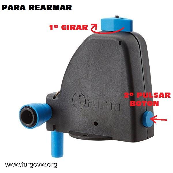

El Frost Control consta de un botón y una palometa azules, estas dos:

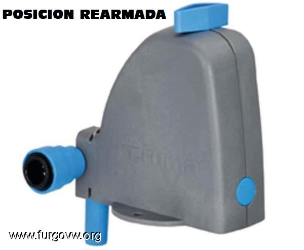

Cuando está cerrada la válvula su posición es esta, botón introducido y palometa en paralelo al tubo
Cuando está abierta porque nos ha vaciado el agua su posición en este caso será esta, botón fuera y palometa girada 90º apuntando al botón azul
Cómo actuar cuando llegamos a la furgo y hemos visto que nos ha vaciado el agua?
Nos encontraremos con la válvula en posición abierta, como hemos dicho más arriba sería así:
Primeramente debemos rearmarla, para ello primero giramos 90º la palometa azul y segundo pulsamos el botón azul
Así debe quedar la válvula una vez rearmada
Si esto no pasa es que hay algo más, lo más probable es que la temperatura en la zona donde está ubicada la válvula Frost Control está por debajo de esos 7ºC y no enclavará por mucho que pulsemos el botón.
NOTA: No intentar llenar el deposito de limpias sin la válvula rearmada ya que sino nos echará el agua directamente al suelo.
Que hacemos en el caso de que el botón no enclave?
Muy fácil, conectar la calefacción hasta que caliente la zona del Frost Control y suba de esos 7ºC, entonces ya nos dejará enclavar el botón rearmando la válvula quedando así, que es lo mismo que cerrada
