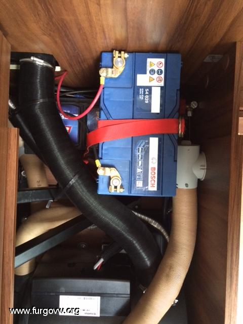

Enero 31, 2018, 15:44:50 pm #10189 Ultima modificación: Enero 31, 2018, 15:57:06 pm por Tineo
Cita de: Invitado123 en Enero 31, 2018, 09:37:35 am
En la mia (Benivan 114) ahí solo cabe una, si pones dos (que físicamente puedes), tapas la válvula de seguridad del boiler, que es algo puntual pero hay que tener en cuenta que, cuando tengas que rearmar la válvula, hay que sacar la batería para poder llegar (imagino que por esa razón me las colocaron las dos debajo del asiento del copiloto).
Gorka-Udalaitz, mientras lo tengas en cuenta en la instalación y que esa segunda se pueda "sacar" de forma fácil, no creo que tengas ningún problema (digo de forma fácil porque siempre pasan estas cosas cuando menos te lo esperas jeje, y si pasa en mitad viaje pues no tener que estar desmontando mitad furgo para poder rearmar la válvula jeje)
Un slaudo,
Cogen las 2 baterias si le haces un soporte encima de la válvula .El soporte lo haces que quede encima de la válvula y que puedas meter la mano por debajo del soporte para rearmar la válvula si hace falta,yo la tengo así y me deja reamar la válvula metiendo la mano por debajo la bateria.
