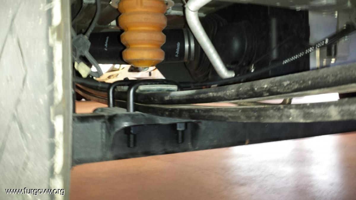

Hola gente,   Yo le monte otra hoja de Ballesta hace unos 6 años y subió 7cm la furgo.  Me lo monto un amigo en su taller y me cobro 300€ más o menos.
galtzerdi
Nosotros también montamos una segunda hoja de ballesta por unos 500€ y la verdad que ahora si que el taco de goma queda al aire y no apoya en el eje.
Todo un acierto  ;)

A mi me lo han montado en un taller de ballestas en Tetuán (Marruecos) aprovechando un de los viajes, tardaron 2horas y el precio 120 euros. "Resortes du nord" es el nombre del taller.

Yo de momento voy muy a gusto y no noto nada raro ni molesto en la 5,40 .....Si en un futuro decido reforzar la suspensión cada vez me inclino más por colocar  una segunda hoja de ballesta por las experiencias que vais comentando por aquí

DipupiVan
Hola, yo tengo GV de 6 metros y después de tropecientasmil vueltas, que si neumática, que si ballestas, al final acabé poniéndole una hoja de ballesta y ha subido mogollón además de ganar estabilidad en curvas.
380 leuros hace cosa de un mes.
