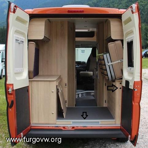

Cita de: Furgoxo en Diciembre 18, 2017, 18:58:43 pm
Este es el sistema que llevará nuestra futura GV, dos de las cinco salidas de aire que lleva la furgo van bajo ese sobresuelo del maletero, el aire saldrá por los dos agujeros del arcón derecho y por las rejillas del sobresuelo hacia la puerta trasera y hacia el pasillo
Ya os contaré cómo funciona porque yo tampoco veo muy allá el que la zona de carga se caliente demasiado por cosas que puedas llevar etc etc...., habrá que verlo en funcionamiento....
A mi casi me convence más el sistema que montan las Roadcar con una salida de aire caliente con posibilidad de cerrarla, en el pilar trasero izquierdo a los pies de la cama.

Furgoxo
Cita de: alemantrad en Diciembre 19, 2017, 11:41:24 am
Y cuál será esa futura camper?
Enviado desde mi WAS-LX1A mediante Tapatalk
Clever Celebration, como la que se ve en la primera imagen, la del maletero.

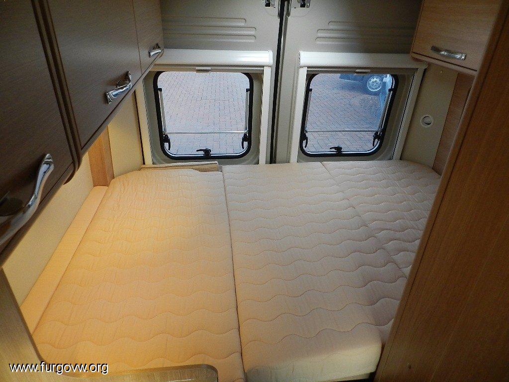

Matutano
Cita de: pabgarde en Diciembre 19, 2017, 08:13:43 am
Sin ánimo de entrar en polémicas, y teniendo en cuenta que no he probado ese tipo de salida, creo que lo que dices no es así.
Me parece raro que el aire circule entre el portón y el colchón. No sé qué espacio tienes ahí pero entre que la salida está abajo, el hueco pequeño y en la cama quiero pensar que llevarás algún edredón o algo, yo diría que no sube el aire.
En tu caso no lo sé, pero muchas llevan una tapa entre el garaje y la parte delantera, así que tampoco sale el aire por delante y queda todo el aire confinado N el garaje... ¿Qué sentido tiene eso?
Decir que la comida no va ahí es un poco osado que más quisiera yo que me quepa toda la comida en los armarios de la cocina! Y seguro que hay muchos como yo que llevan ahí cosas. En cualquier caso hay cosas.(ej. Botas de montaña) a las que recibir calor directo no les sienta nada bien.
Si al final debes quitar la tapa, no puedes meter ciertas cosas en la garaje, y tampoco lo puedes llenar pq debe circula el aire... Claramente algo no está bien pensado...
No hay polémica, se trata de aprender de otras opiniones.
Entre el colchón y el portón tengo una cuarta aproximadamente, es verdad que el edredón tapa esa apertura muchas veces pero no le doy importancia porque hasta ahora no he pasado frío.
Si hay una tapa que cierra el maletero (no es mi caso, yo llevo una red) pues se quita para que el aire pueda salir (creo que esa tapa está dividida en dos horizontalmente precisamente para eso), yo no llevo comida en el maletero, solo llevo agua y si llevo algún material delicado pues lo saco y lo pongo en otro lado para encender la calefacción, las salidas también son orientables para llevar el flujo en la dirección que te interese en cada momento.
En mi furgo según sea de día o de noche, sea invierno o verano, vaya a la playa o a la montaña o a la ciudad, la forma de estibar cosas es diferente para adaptarme a cada situación, muchas cosas por ejemplo van a parar al baño cuando me interesa.
Lo que si veo un gran error es poner el interruptor de la calefa en la parte delantera, yo lo pondría accesible desde la cama porque muchas veces me tengo que levantar para regularla.
