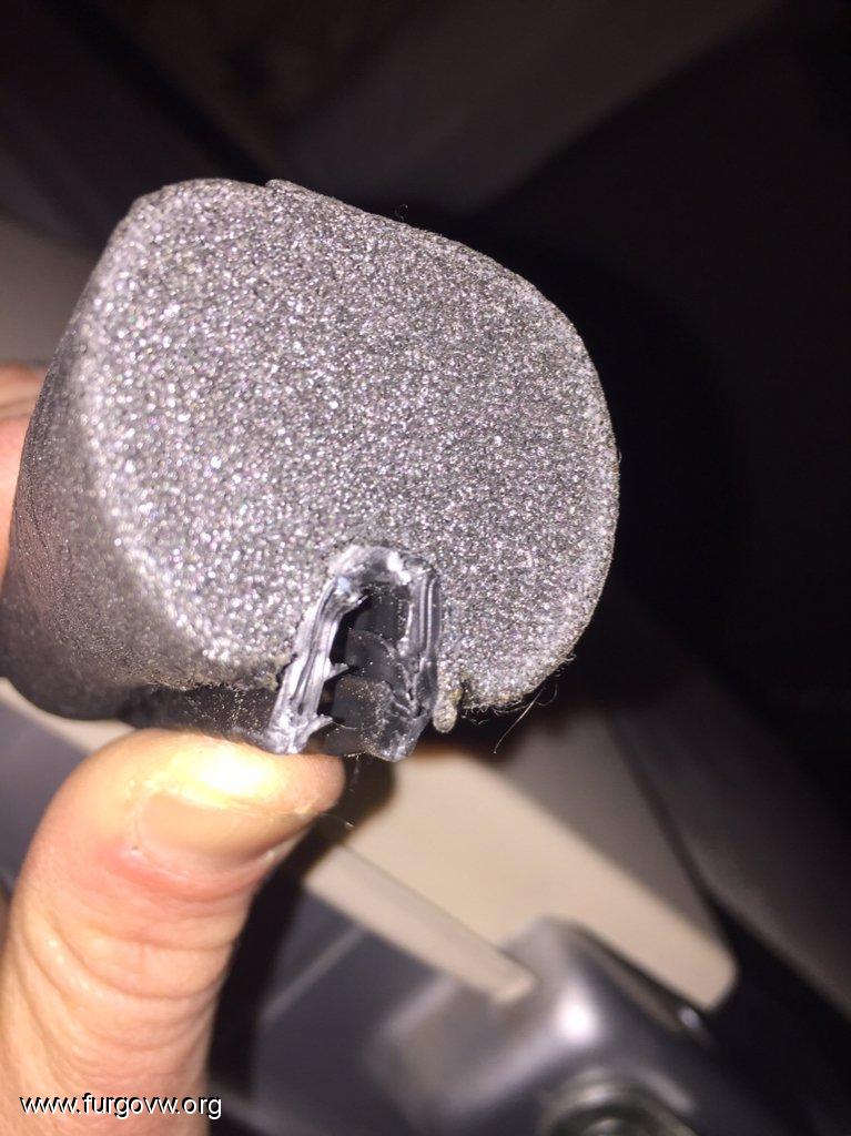

Esta es la Junta,  el material  como el  kaiflex.
Gracias por la foto.
Por lo que veo es simplemente un churro de algun tipo de espuma.

Parece buen sitio para preguntar. A mi me pilla un poco a desmano, ademas de que aun no tengo furgo para probar como queda.
galtzerdi
En el catalogo hay un apartado de 'perfiles esponjosos' : https://www.fornillosperfiles.es/categoria-producto/perfiles-de-esponja/perfiles-esponjosos/
Parece parecido al kaiflex y seguro que con alguno de ellos se puede hacer el apaño.

Yo lo que no veo es que simplemente vaya pegado porque terminara cayéndose... Y por otro lado se debe poder quitar por si algún día se rompe...
sativo
Va metido a presión y no se menea ni un pelo y si se moviera sikaflex al kaiflex y listo. .meparto

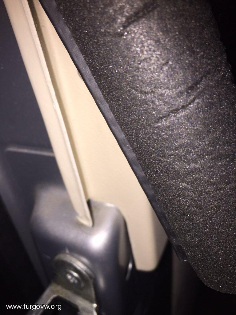

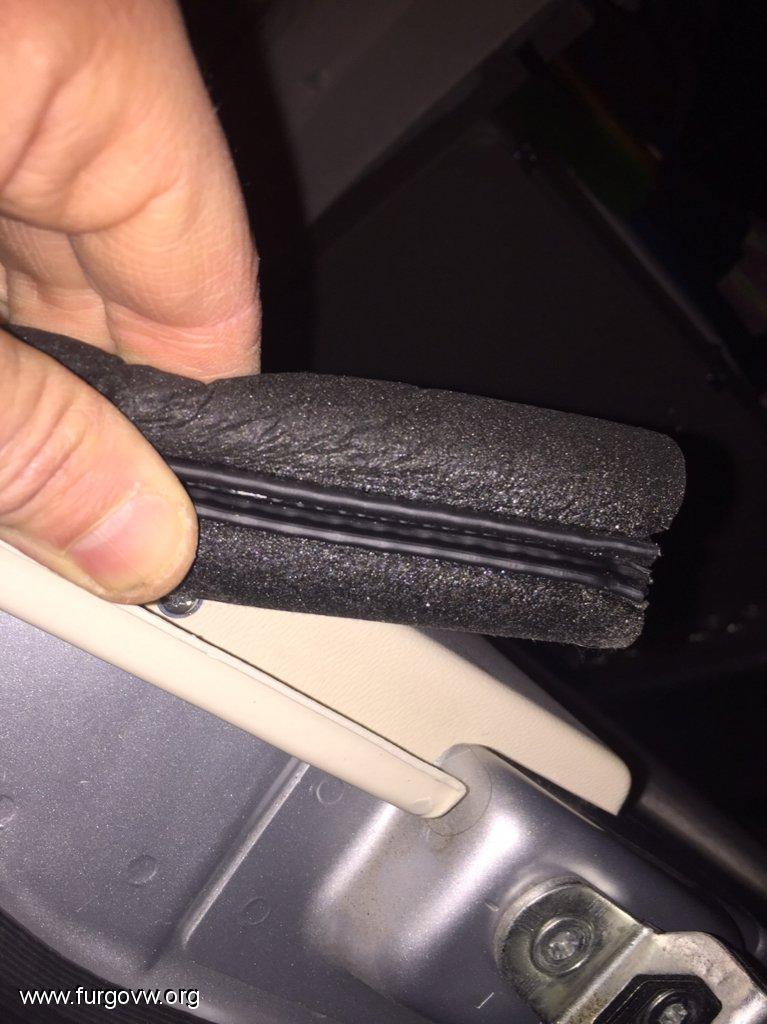

 Hola ahí van unas fotos. La goma espuma va desde el techo hasta el somier de la cama de abajo. Esta encajado en un borde que sale de el panel de la puerta q es de plástico. No se mueve nada y se quita tirando de el.

Buenas fotos.

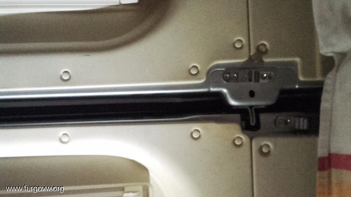

Por lo que veo, si la furgo no tiene el canto del panel no se puede poner asi.
En mi caso el panel no llega ni a tapar toda la chapa
Talp
Diciembre 13, 2017, 20:57:41 pm #9659 Ultima modificación: Diciembre 13, 2017, 20:59:57 pm por Talp
En mi furgo no podría poner esa junta,aparte la zona de la cerradura queda mucha chapa sin aislar difícil de cubrir
