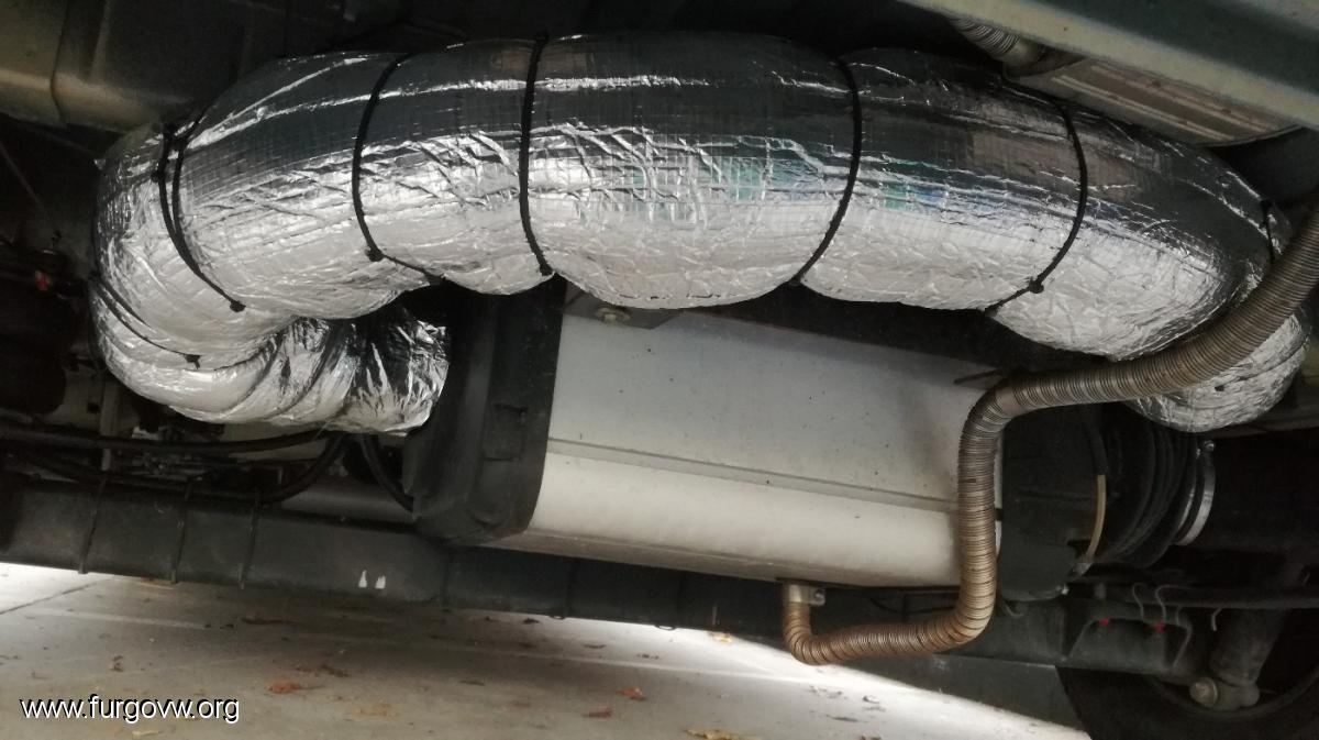

Yo de momento ayer estuve aislando los tubos de aireacion de la Dualtop. Me queda por aislar el modulo...

.palmas Como os lo currais.
La verdad es que eso de tener la calefa en el exterior es una desventaja. y si encima no tiene un minimo de aislamiento...

Yo también la tengo en el exterior, yque consigues con estofe aislarla? Porque el tema de saltar la válvula por bajas temperaturas creo que será independiente de lo que estás haciendo nooo

Hombre yo entiendo que lo que ha hecho es aislar los tubos de salida de aire caliente para que no se enfríe de camino al habitaculo. Nada tiene que ver con la válvula.
A mí tampoco termina de convencerme instalarla fuera pero por espacio puede ser necesario.

Si, esto es solo para aislar la aireacion. Posterior aislare el modulo. Mas q para q no salte la válvula, seria para no perder mucho calor en la calefacción...

para mi es una gran cagada vas siempre  (por o menos a mi me pasaba) pendiente de darle un golpe queda muy baja cualquier badén pasas rozando,aparte del calor que pierdes lo de forrar los tubos de aire es buena idea,de echo no se si queda alguna marca que las siga montando hay,la benivan en un par o tres de años cambio la ubicación de la caldera

Bueno...lo de darle un golpe en un baden es muy dificil, ya que las ruedas copian el baden y hacen que la calefa suba y baje a la vez que estas. Lo peligroso puede ser echar marcha atras y pegar en un bordillo alto. Por otro lado, la ventaja de tenerla fuera es menos ruido, gases y combustion exterior y mucho mas espacio en el arcon bajo los asientos traseros.

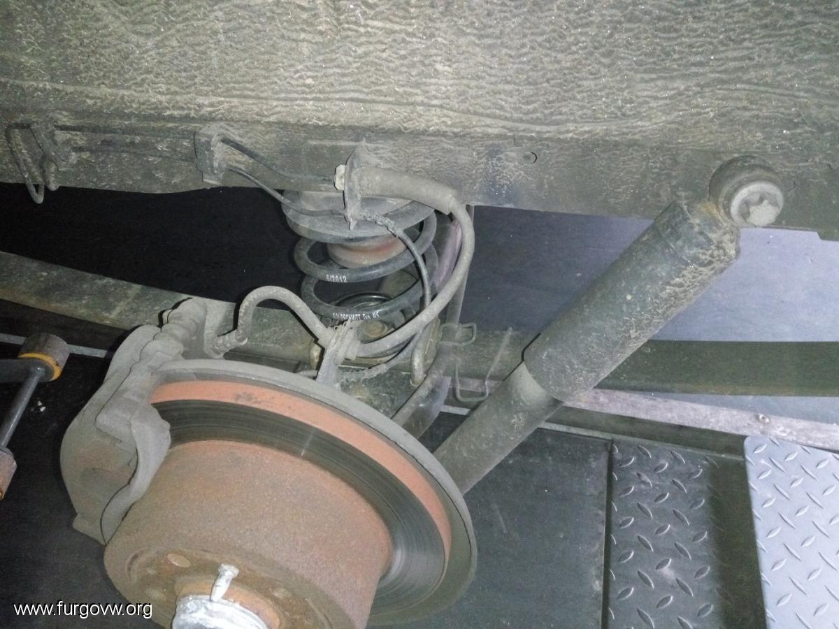

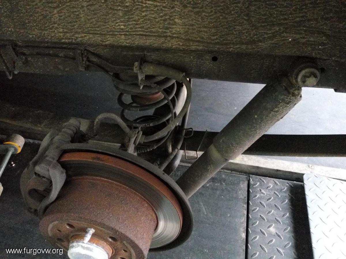

Bueno, del tema de la suspensión en las ducato, se lleva hablando largo y tendido, pero aprovechando que hoy le cambié las ruedas, os pongo unas fotos del muelle de refuerzo que trae la nuestra y como hace que la ballesta guarde su forma.
A todo esto, a cuanto llevais la presión de los neumaticos? Según la pegatina de la furgo, tienen que ir a 5 delante y 5,5 detrás, el de las ruedas me miraba con cara de poker diciendo que era mucha presión .meparto
