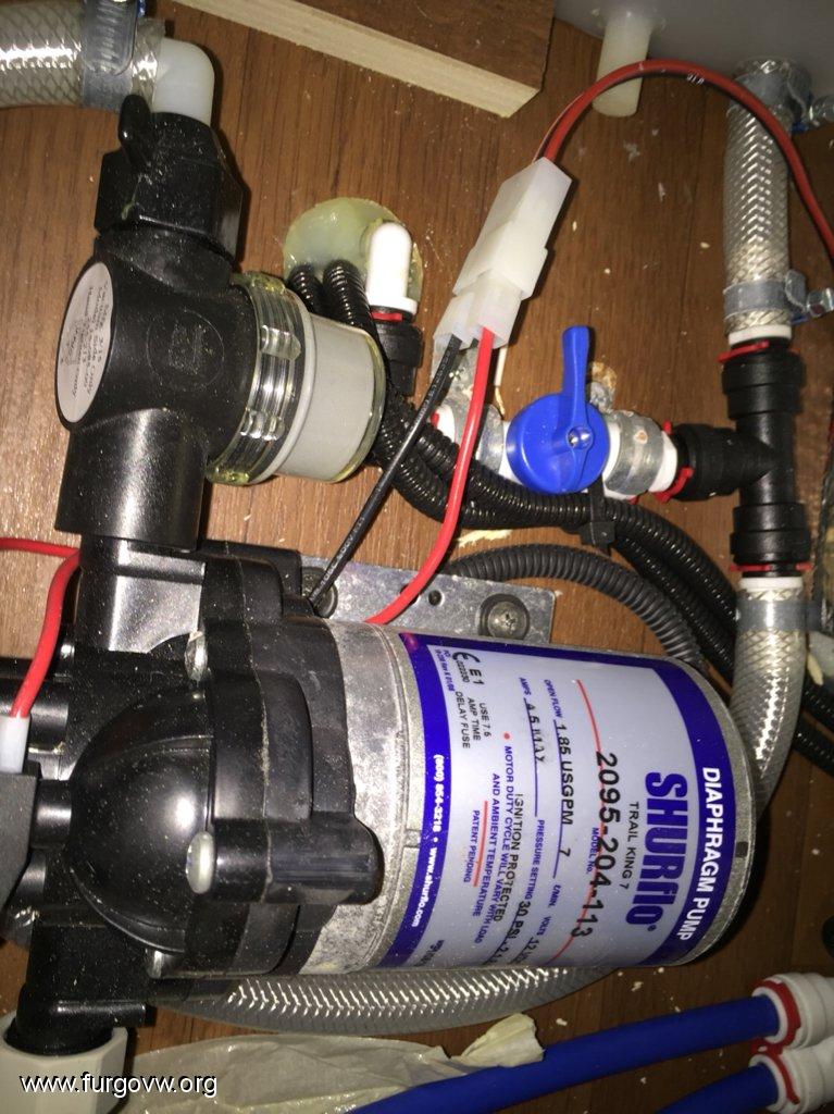

Después de año y medio con Benimar 113 nos acaban de cambiar la Truma Combi diésel por fallo en calderin además de pérdidas de agua a través de la válvula de seguridad
Pues la Truma funciona bien pero seguimos con las pérdidas de agua y pensamos que es por la bomba ya que tiene sobre presión.
Algún compi q tenga una Benivan 113 podría echar una foto a su bomba
Esta es la llevo yo.
