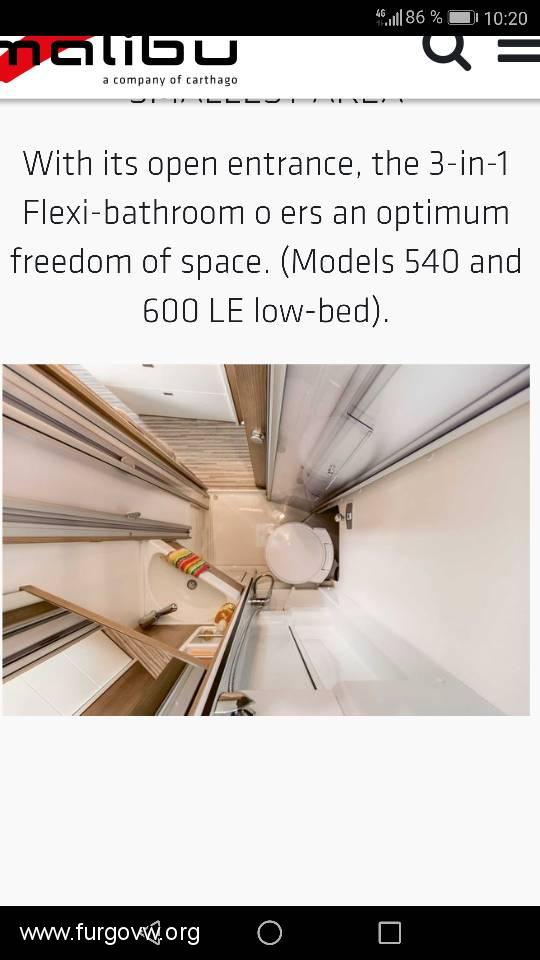

Que alternativas conocéis o habéis encontrado para el engorro de las cortinas en la ducha? Las campers Malibu traen un sistema de mamparas que parece bastante práctico. Pensáis que se podría instalar algo asi en las que traen cortinas, es decir, en la gran mayoria? En estas ademas tienen el wc retráctil con lo cual te queda libre todo el plato de ducha.

Yo tambien estoy pensando en como se podria hacer mas practico el tema de la ducha, pero hasta que no la tenga y lo mire bien...
Sabeis si hay algun problema por mojar la madera? o esta todo bien estanco? Si no hay problema en mojar la madera tampoco habria tanta necesidad de usar la cortina no? Quizas en la zona de la puerta solamente.

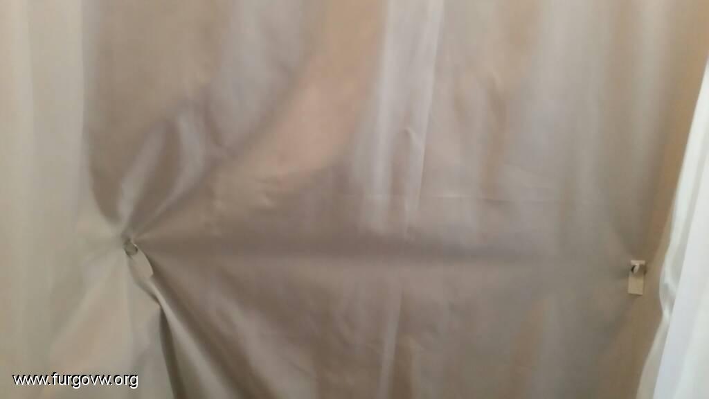

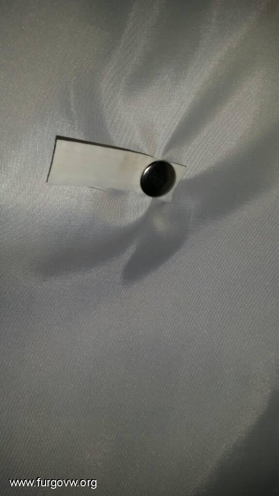

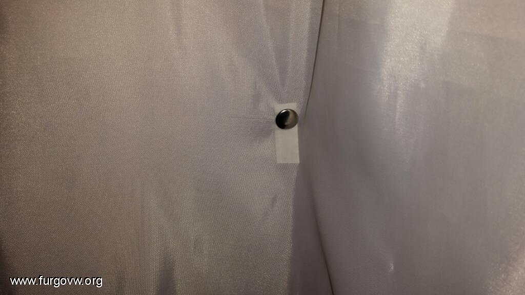

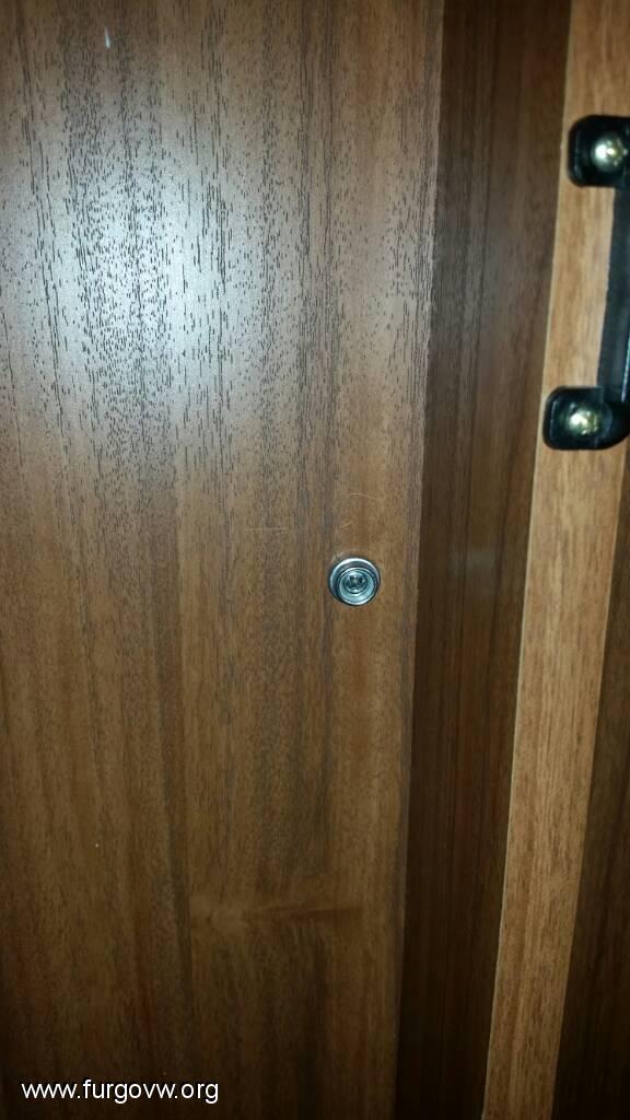

Yo he instalado unos botones de presión exactamente 4, a la altura de la cintura que dejan la cortina pegada a las paredes formando una especie de caja cuadrada, la cortina ya no se pega al cuerpo, por cuatro duros.
Enviado desde mi SM-G900F mediante Tapatalk
Yo he hecho algo parecido con imanes, pegue uno a la pared y otro lo pongo pegado a este primero pero con la cortina entre medias, y el efecto es genial con 4 puntos de sujeccion. Como dice msacalvo por 4 duros la mejora es increible.

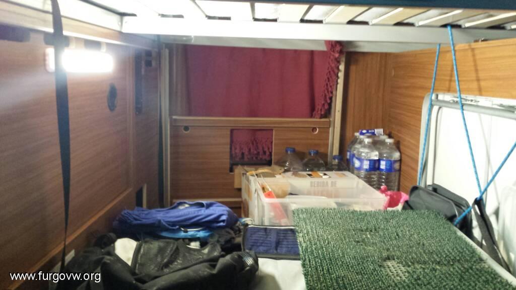

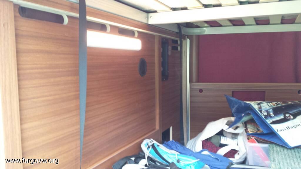

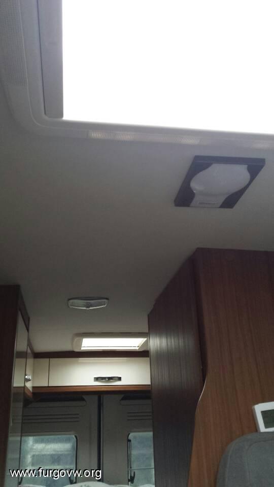

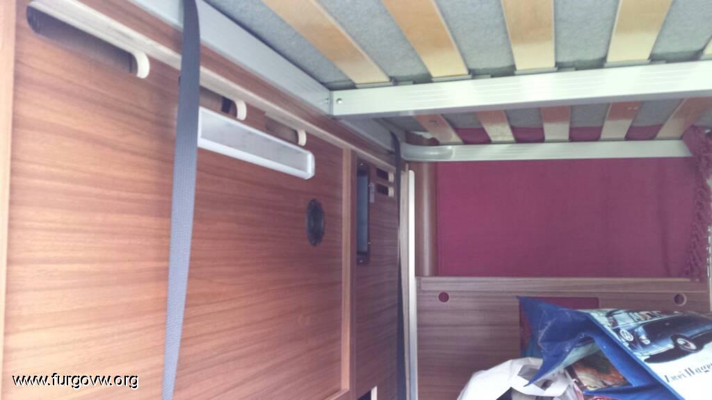

Por cierto, os presento la mejora de la furgo de este finde.
Como estabamos hartos de no ver nada en el maletero de noche hemos puesto (mas bien nos han puesto aprovechando una visita al distribuidor) un foco led. Es muy planito con lo que esteticamente queda muy bien, y la luz q da es increible....
Con esta pequeña mejora y el foco q pusimos en el techo del pasillo para solucionar el punto oscuro que tenia la furgo ya es casi perfecta.
Solo nos falta solucionar la iluminacion del baño ya q el foco trae es de risa......
