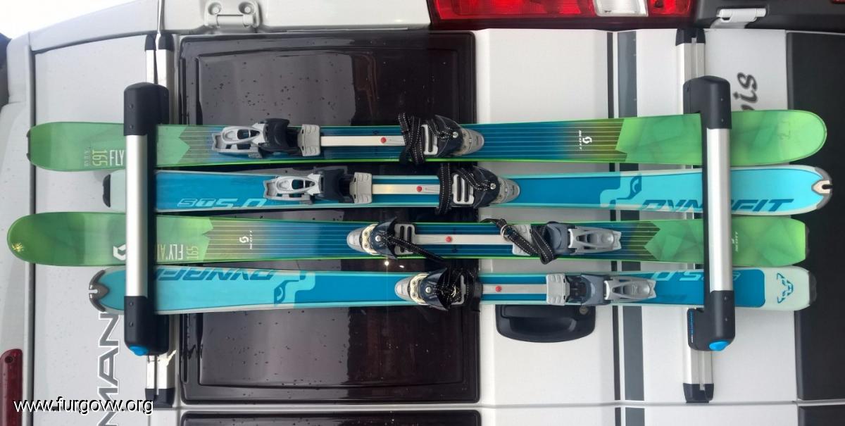

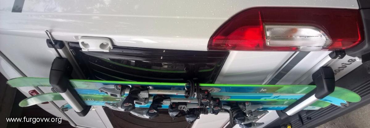

Bueno, pues he acoplado portaesquís sobre las guías del portabicis Thule tal cual vienen con sus enganches para barras de techo y en ppio tiene buena pinta...creo que no necesitaré poner perfil de aluminio arriba ya que con el mismo carving de los esquíes parece que queda ok
Así queda, por si os sirve a alguno
A falta de algún retoque para que muerdan más (al llevarlos uno a uno , sin juntar el par pq no cabe fijación hacia el interior)
Sabéis si es necesario la placa v20 en este caso? ....em caso de que sí la rígida del portabicis será más coñazo acoplarla..no se si hay alguna más flexible y ligera

Ya tengo una pregunta.
En el caso de llevar fijación Dinafit, Crees que se podría colocar hacia el interior?

Pues te ha quedado genial! Pinta muy bien enhorabuena!!
Yo creo que tendrás que poner la placa aunque no estoy muy seguro si será necesario viendo lo que sobresale, alguno seguro que podrá aclarártelo mejor.

Pues no tiene ningún misterio ni requiere de brico adicional...pillar unos porta esquí con enganches para raíles de barra....Igual poner algún tornillo más largo ...ya veré, pero parece que queda bien sujeto
A ver si te sirve cuando tengas, saludos

Yo voy detrás tuya, ¿el soporte es de thule tambien, que modelo?, ¿sabes si lo hay mas grande para poner dos tablas de snow?, ¿Que le impide que los skis no se caigan hacia abajo y se apoyen en el paragolpes?
La placa v20 solo si sobresalen del perimetro del paragolpes, en este caso yo no la pondría, no tiene sentido, esa placa es para que un motorista despistado no se coma lo que sobresale de la furgo (por poner un ejemplo) y comerse esos skis es complicado.

Esparbel, probablemente con una dynafit quizás sí... Pero deberías probarlo ...yo calculo unos 8 cm desde la tabla a la puerta... .malabares
Matutano, el porta es un norauto alaska 400 con carga útil 44cm
El Thule creo que daba 40cm..a mi no me servía (y es bastante más caro tb...)
El alaska 600 andará por 64cm ....hay varias marcas con enganches para barra con raíl; deberías medir lo que ocupan las tablas y ver la medida de carga útil
Y por otro lado, el raíl de Thule mide unos 75cm (ahí tendrás que medir el exterior del portaesquís a colocar; el alaska 400 son 60cm; el alaska 600 tb cabe , la medida exterior es de 78 pero entre tornillo y tornillo de anclaje mide 65)
https://www.norauto.es/producto/portaesquis-para-barras-de-techo-norauto-alaska-600-para-6-pares-de-esquis-o-4-snowboards_404111.html#blc_Description
Que no caigan los esquíes.... la fuerza de cierre del porta y en última instancia la espátula y el tipo de esquí..en ppio se aguantan aunque creo que miraré colocar una capa de goma o algo entre tabla y porta...para hacer más tope
Lo de la v20....así lo entiendo... hace falta que lo entiendan igual los "verdes"... .loco2
