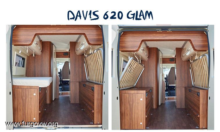

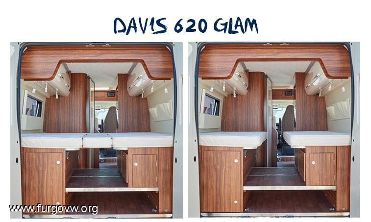

Hablando de versatilidad. Conoceis el concepto flex box ? Este año muchas del grupo trigano vienen asi. La nuestra vendra asi. Cuando venga  .meparto
Esparbel
kurly
Sería interesante ver plegadas con los colchones y como quedan
Esparbel
Si. Posiblemente no queden los somieres tan verticales.
Esparbel
Cuando la tenga, si alguno esta interesado, subire fotos

Noviembre 23, 2017, 13:34:59 pm #9388 Ultima modificación: Noviembre 23, 2017, 13:36:33 pm por Esparbel
Cita de: kurly en Noviembre 22, 2017, 18:16:46 pm
Este es el modelo anterior, sin flex box
