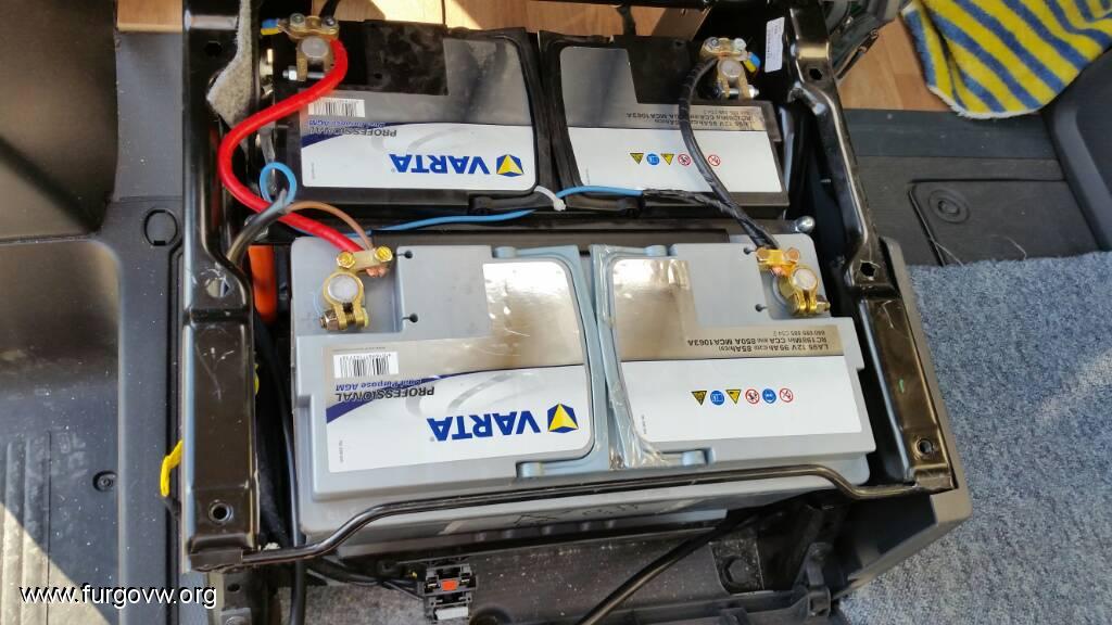

Así es como quedan 2 AGM de 95ah, ya ves mucho espacio no es que sobre y ojo con altura por la base giratoria.
Enviado desde mi SM-G900F mediante Tapatalk

Gracias a todos! Creo que no me voy a liar a poner dos baterías. Pondré una AGM de 100, que con lo que solemos mover la furgo hasta la fecha ha sido suficiente, y la siguiente vez consideraré poner dos o una placa solar.
Veo que me voy a tener que liar a desmontar el asiento...    .panico
