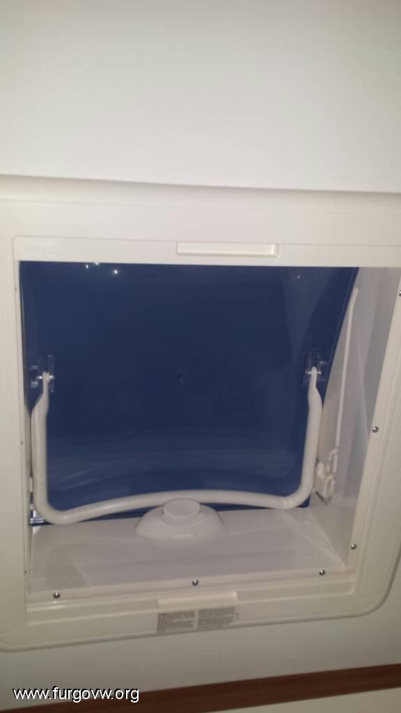

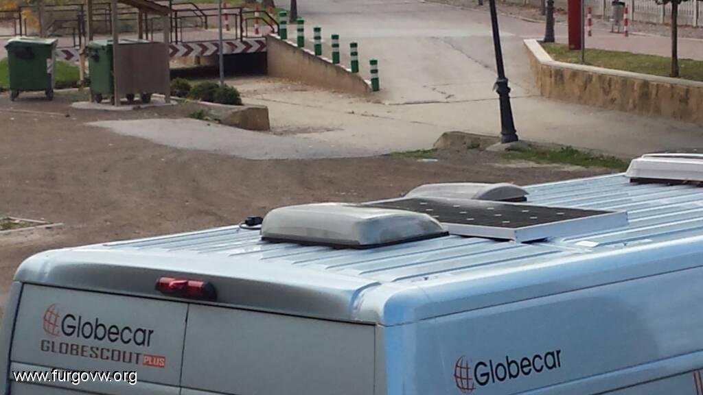

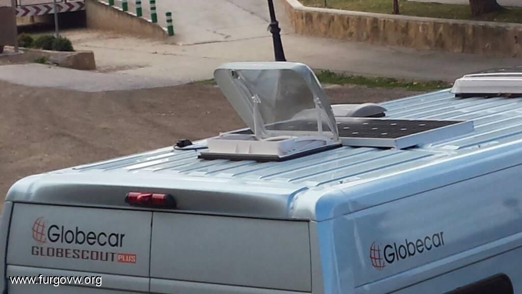

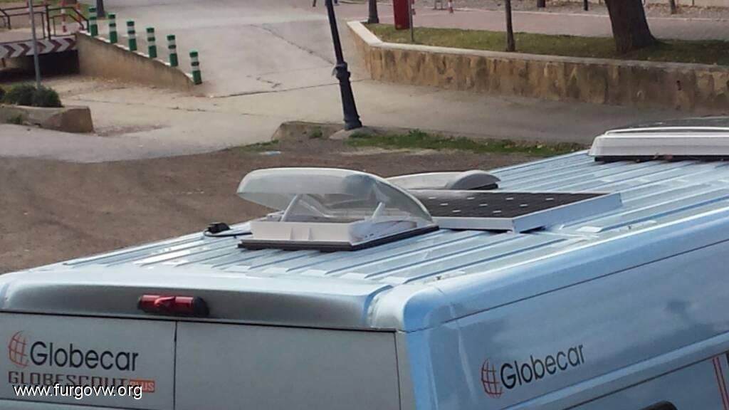

Buenas a todos
Queria haceros una pregunta, que aunque ya se que se trato en los comienzos del hilo que me lo he leido entero, queria recuperar el tema buscando las posibles soluciones que hayais encontrado.
Se trata de la claraboya que tenemos sobre la cama. Es esta:
Es de las que llaman de ventilacion forzada, y si bien las mayores quejas con ella han sido por el ruido los que la llevan sobre el comedor, en nuestro caso nos quejamos mas de que al no ser estanca se nota que entra aire y no digamos nada si sopla viento. Esta semana estamos de vuaje por Navarra y el viento ha sido nuestro eterno compañero y dormir con el ruidito del oscurecedor moviendose es un poco rallante. A esto hay que añadir que si entra el viento tambien se va el calor....
Alguien ha solucionado esto de algun modo??
Me he fijado en la tapa de la claraboya y se ve que tiene un canal donde iria la junta si la llevara, he pensado usarlo para poner el tipico burlete que se usa para las ventanas que no ajustan bien, ¿como lo veis?

Hola, yo le puse una junta especifica para esta claraboya que venden en muchos sitios de repuestos de campees i autocaravans. Te paso un enlace pero vaya que si pones junta claraboya mini heki te saldrán varias
http://www.totcampingcanet.com/es/accesorios-camping/claraboyas-aireacion/recambios-claraboyas/junta-goma-mini-heki.aspx

Otia
No tenia ni idea de que existiese esa junta como despiece....
Muchas gracias por tu ayuda.

Yo se la he puesto a las dos que llevo y adiós al ruido

Lo que no entiendo entonces es porque viene sin ella...
Me refiero a que si la claraboya viene preparada para llevarla y su uso es mejor con la junta ya que evita ruidos, entrada de aire y frio...., porque leches viene sin ella??
En fin, una cosa mas que he aprendido y una cosa mas en la que gastar dinero....

No se si es legal llevarla, por el tema del aire forzado, pero bueno yo no tuve ninguna duda en ponerla, es brutal el cambio que notas cuando viajas. La mía de delante hacía un ruido que ni con el spoiler lo quitabas
chomvito
En principio, las claraboyas no traen esas juntas para la ventilación forzada. Es para la acumulación de gases,co2,ect.
El fabricante las monta asi para curarse en salud. Si tu le montas las juntas es bajo tu responsabilidad, según waeco y el fabricante.
Di tu, que la estanqueidad de las furgos brilla por su ausencia, pero con cuatro adultos durmiendo dentro no se hasta que punto es bueno montarlas o no.

Le pusimos una junta  de produra alrededor y mano de santo!
