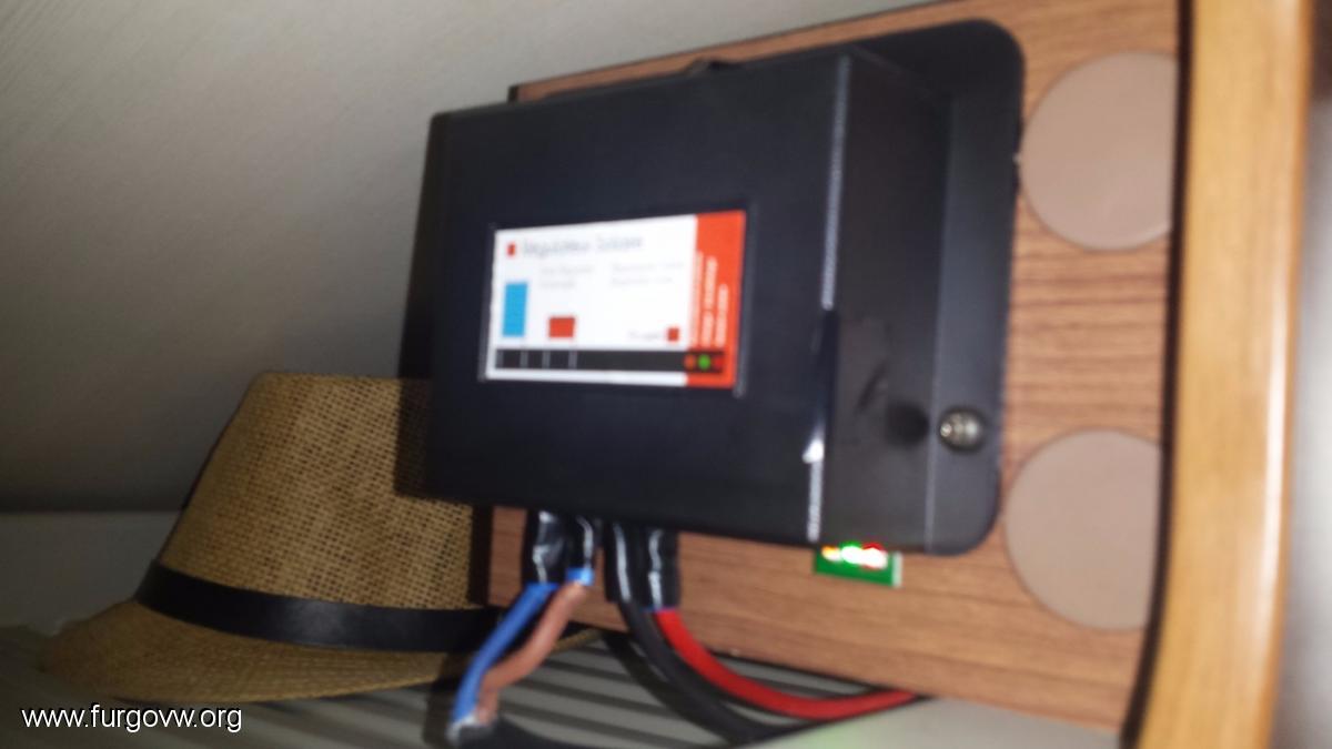

  Sabeis como funciona este regulador?.
  A mi no me cuadra ó no se interpretar los leds, rojo, amarillo y verde, para saber si está cargando o no carga la placa solar y en que nivel estàn  las dos baterías que llevo.
Leyendo un poco por foros, dicen que los MPPT, aprovechan mejor la energía, este es un PWM.

Con esa imagen tan difuminada, a no ser que alguien que tenga el mismo lo reconozca, poco te vamos a poder ayudar. No se aprecia ni la marca. Dependiendo de que led sea el que esté iluminado suele indicar diferentes funciones, pero el nivel de batería si no tiene display, desde ya te digo que no te va a indicar.

 Gracias, Mr_Frenillo, la marca ni la trae, buscando encontrè por internet uno, no se si igual en watios... Power lib´PWM 160 W.
El tema es que igual me marca los tres led, rojo, amarillo y verde,  cuando acabo de meter un montón de kilómetros, que cuando arranco la furgoneta o cuando me marca el display de la centralita 11,8v. y 40% de carga en baterìas.
Lo que si noto es que en cuanto empieza a amanecer, parpadea muy continuo el verde, con el rojo y amarillo encendido.
Llevo placa de 130w. y dos baterías de 95A., ya me cambiaron el regulador por otro igual, me hacen mediciones en Caravanas Principado, donde la compré y les da que carga buen, pero ni a pleno sol en el mes de julio en Málaga, noto que carguen algo las baterías. Ya no digo nada cuando pongo la calefacción, por las noches, en alguna estación de esquí, aunque esté 6 u 8 horas al sol.
Habrá que hacerles otra visita y bien que me fastidia.
Un saludo,
ASTURIES....? O... TRABAYES!
Mr_Frenillo
Por lo que he podido averiguar, la naranja te indica que la batería está conectada, la roja que le llega tensión de la placa y la verde es la carga/desulfatación (cuando la batería está llena le mete una carga muy baja para mantener la batería, desulfatarla, también se suele denominar flotación).
Si dices que te parpadea a las mañanas la verde, es que la batería de esta cargando.
No parece que nada esté mal por parte del regulador. Las dos baterías que comentas son de ácido, gel o AGM? Porque a no ser que sean de ácido, esos 11,8V que comentas no parece un índice demasiado correcto, puede que el problema venga de las mismas. Cuanto tiempo tienen? Si son de gel o AGM, parece que las tienes un poco justas.

Buenas loloRan, te pongo un pantallazo de las instrucciones de la nuestra por si te sirve de ayuda.
Básicamente es:
- Led Rojo: Placa solar activa
- Led Naranja: Batería conectada
- Led Verde: Batería cargando
- Led Verde parpadeando: Desulfatación batería
- Leds naranja y verde apagados: Desulfatación acabada

 Gracias, Fiucgo y Mr_Frenillo..!!!
Muy claro y justo al revés de lo que que creía yo...!!!
Las baterías tienen 2 años y supongo serán de ácido.
   ELITE 595. 23 E
   12V 95ah 800a (EN)
