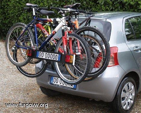

Nosotros nos hemos dado cuenta este finde de las dos posiciones. Hasta ahora lo llevábamos arriba pero nos hemos dado cuenta que hace tope con la ventana y la está rallando...así que lo hemos bajado pero al no llevar bicis no nos hemos dado cuenta de que tapa las luces  .loco2 .loco2. Por ahora lo dejaremos así y cuando vayamos a llevar las bicis lo subiremos.

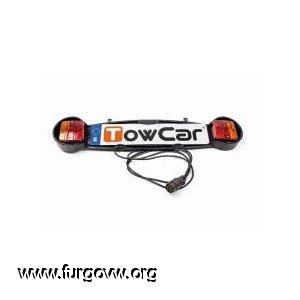

También puedes poner un portamatricula con pilotos

Te quedaría así...

¿Y son muy caros?
-carlos
Yo los he visto por 25 o 30 € lo que hay que tener en cuenta es que si no llevas gancho de remolque tienes que ir a un mecánico electricista para que te saque la toma para enchufar.
Enviado desde mi SM-G920F mediante Tapatalk
cabornero
Cita de: -carlos en Octubre 31, 2017, 10:30:15 am
El problema es como te dé fallo la furgoneta por consumo excesivo, que te tienen que instalar un módulo que vale lo que no cuesta la instalación.
Nosotros  pusimos en la marcopolo sólo la toma eléctrica y nos salió casi por 200 eur.
-carlos
Por eso que si no lleva gancho de remolque se le encarece la cosa. Ahí ya es que valore lo de estar  cambiando de sitio el portabicicletas o gastarse el dinero y enchufar un chisme de estos....
Puf, casi que muevo el portabicis, gracias¡
