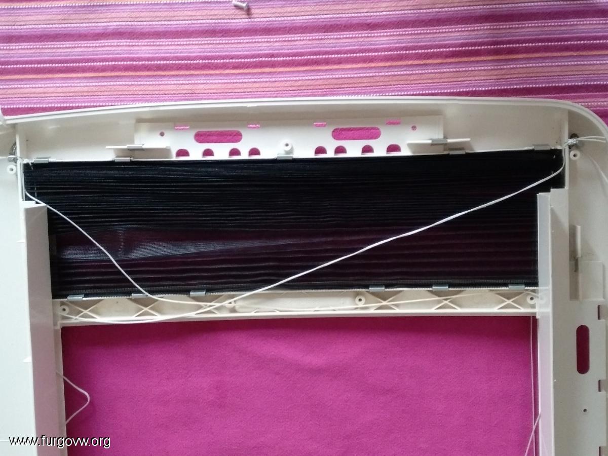

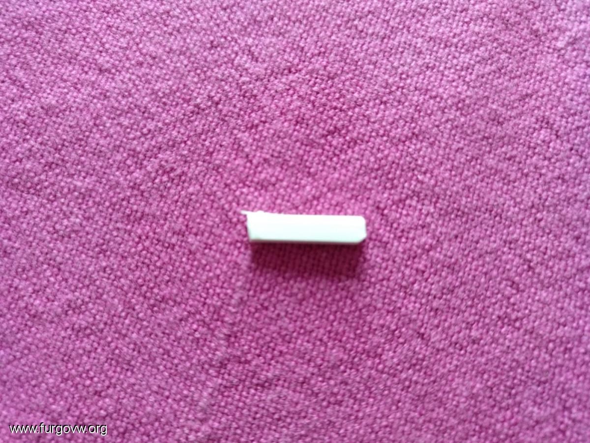

Buenas compañeros, se nos ha roto la mosquitera-persiana de la claraboya trasera, bueno mas bien el sistema de cuerdas que lo mantiene tenso. Parece ser que del roce de las cuerdas se parte una pequeña pletina de plástico que impide que ésta se salga. He buscado por el foro pero no encuentro nada de cómo arreglarlo. ¿A alguien le ha pasado lo mismo?

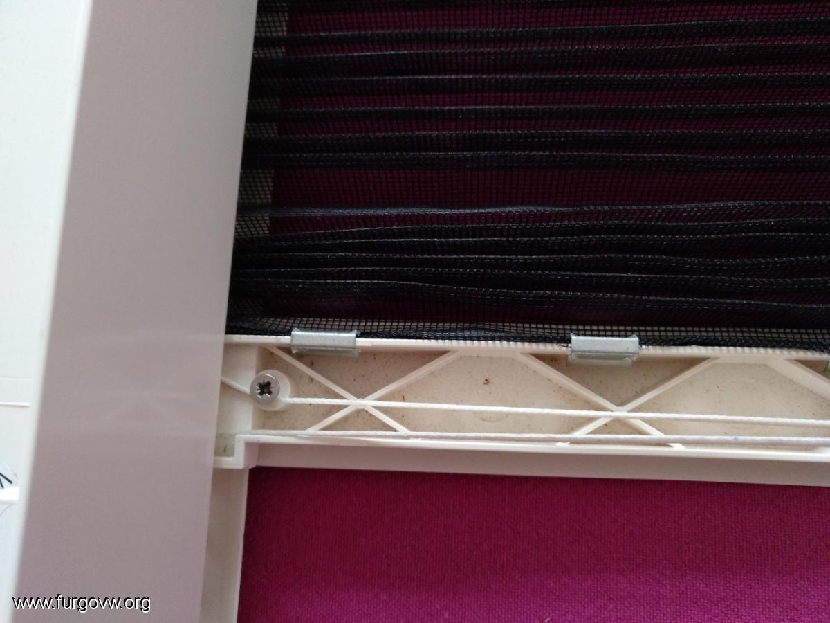

Buenas compañeros, ya tenemos la claraboya arreglada. Gracias Pollosev por mandar el enlace de video  .ereselmejor2. Os pongo unas fotillos para que veáis como lo he solucionado por si alguno tiene el mismo problema. Es bastante simple y queda muy bien. Veremos si pasa la prueba de fuego de un par de niñas jugando y abriendo y cerrando todo el rato  .panico
Pletina rota por la propia fricción de las cuerdas
Las cuerdas destensadas.
Lugar elegido para la ubicación de los tornillos
Resultado final. Las cuerdas vuelven a estar tensas y cumplen de nuevo su cometido.

Para apuntarla. Gracias por el aporte.
