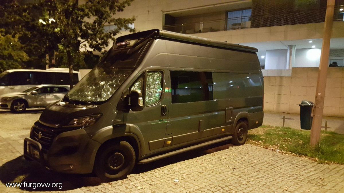

Para los que les gusten las fiat maxxi me la he encontrado hoy en oporto jejeje

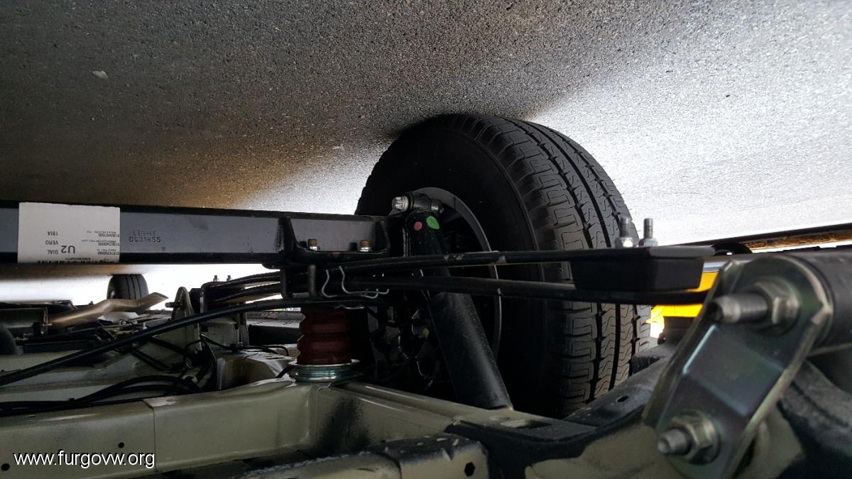

Asi es como queda mi furgo con otra hoja
[/quote]
Esta ballesta reforzada la traía o la has puesto después ?

turrimtb
Cita de: Taalab en Septiembre 27, 2017, 23:28:08 pm
Hola.
Por lo que se puede ver en la foto aun poniendo otra hoja de refuerzo el tope de goma naranja sigue tocando en la ballesta. Si es
asi estamos en lo mismo... .panico .panico

Mirando la foto un rato, jeje, yo creo que le quedan unos cm para tocar en la ballesta, hay un tubo negro que se atraviesa en la foto, y parece que el taco de goma apoya en el pero creo que no es así. A mi hasta final/principio de año no me llega la mía, la pedí con chasis heavy, es una clever, con ballesta reforzada.
