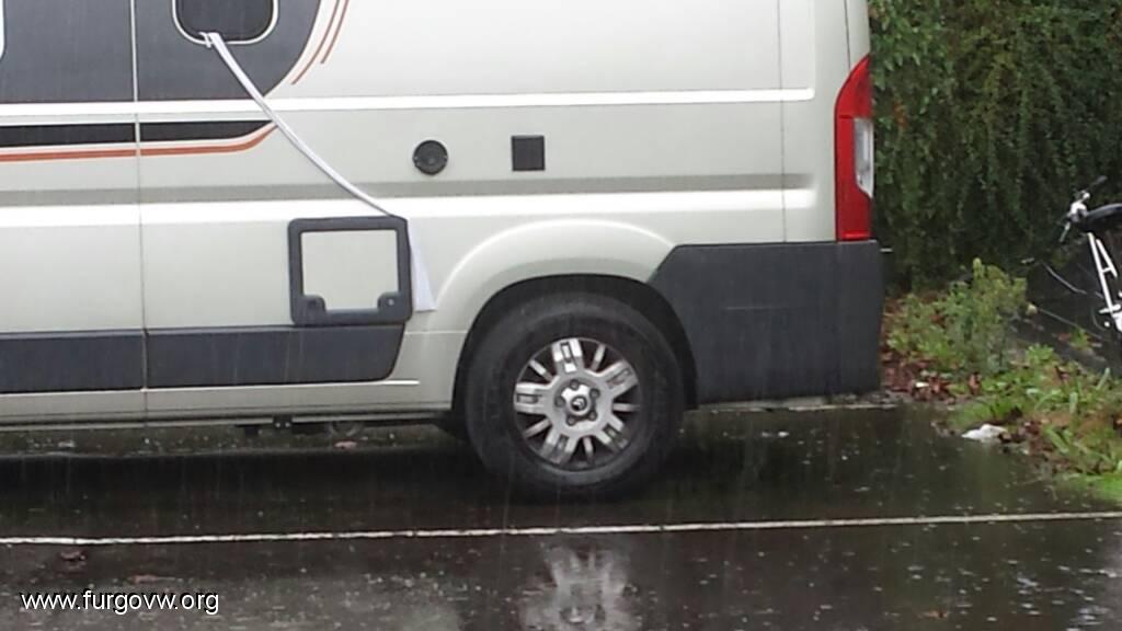

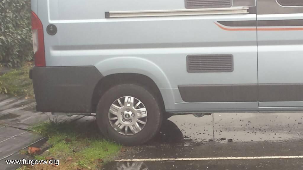

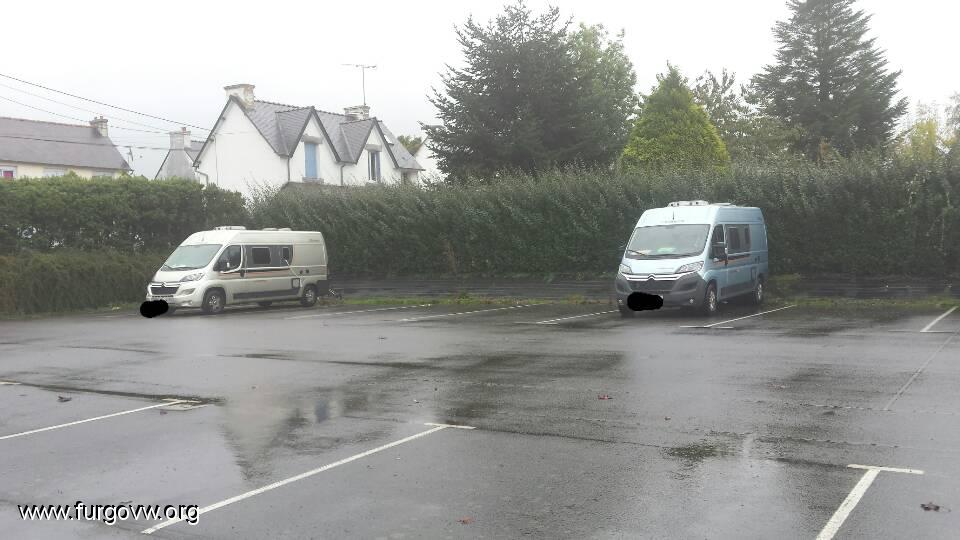

Mirar q sorpresa hoy en el aparcamiento...
Una gemela de la nuestra aparcada junto a nosotros....
Y a ver si adivinais cual de las dos lleva la suspension neumatica y cual de las dos de serie....
La diferencia es clara, y eso q ambas tendran poco tiempo de diferencia entre ellas....
