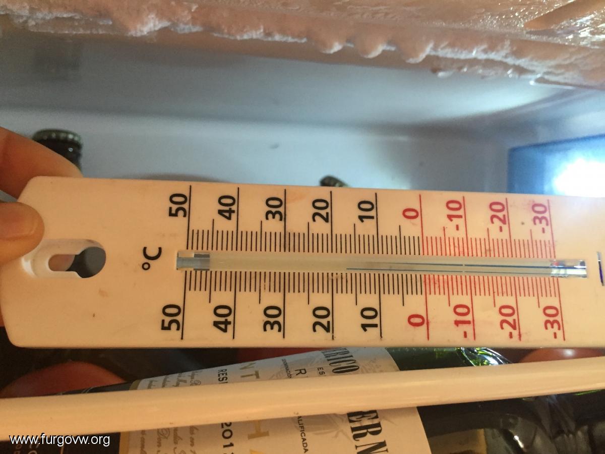

Acabo de leer el brico que le has hecho. ¿ te funciona?
Cuando me escribiste el privado llevábamos 10 días más o menos de ruta y la nevera funcionaba bien pero después de dos semanas y de que las temperaturas exteriores llegasen a 36 grados la nevera empezó a enfriar mal. Se formó una capa  de hielo en el techo de la nevera y yo creo que eso no dejaba que el frío circulase y la nevera subió a 15 y hasta 20 grados. Él tema es que el congelador funciona perfecto. He hablado con el distribuidor de  Weinsberg para que la mire a ver si es cuestión de poner más ventilación, rejillas exteriores o que la nevera es defectuosa. Pongo foto con el hielo que se forma y la temperatura.

Aballana, la nuestra es también Weinsberg y la nevera es de compresor. Yo creo que él brico también está hecho en una nevera de compresor.
El distribuidor me ha dicho que a las fuegos que el alquila no les pasa lo del hielo pero ya somos dos a los que con el paso de los días nos hace hielo.
Nosotros el año pasado la sacamos un poco y le quitamos las rejillas superiores y nos ha funcionado bien hasta ahora, pero claro no nos habíamos tirado 5 semanas seguidas de ruta.
La Furgo está en garantia así que espero una solución, bien con ventiladores, rejillas externas como en las trivalentes o ambas soluciones si fuese preciso o en caso de que la nevera esté defectuosa su reparación. Comentar que en Nerevan el trato es estupendo y me han dicho que me van a solucionar el tema.
Ah, Despues de apagarla y limpiarle el hielo seguía marcando casi 20 grados hasta el día siguiente que ya bajó a 5 grados.
Yo que tú metería un termómetro en la nevera para controlar los grados ya que nos imaginabamos que estuviese a 20 grados al tomar las cervezas y es la mejor prueba si quieres reclamar.

Bueno, viendo los problemas de las neveras de compresor, decir que la mia, que es como la de bizkor, siempre va con todo congelado al dos o al tres de potencia, porque de no ser asi, acabo comiendo helados de lechuga, fruta, ect
Al tres, para beber el agua o la cerveza ya le cuesta de lo frias que están.
Mi nevera va en la parte baja, pues es una weinsberg 541, pero del resto va como un tiro
Con la primera furgo que tuvimos, la vito, le monté una de compresor de cajón y pensando que apenas enfriaba, la puse al máximo, al nivel 10, el resultado fueron toda clase de helados, de twix, de lechuga, ect
El compresor de la nevera va en la parte superior, de ahí que sea la zona más fria, con lo que tenerlo en cuenta a la hora de poner las cervezas y la fruta y lechuga, abajo.
Tuvimos un pequeño problema cuando le monté una bandeja nueva de cristal, con lo cual no circulaba el frio en el interior y no alcanzaba nunca el nivel de potencia y no paraba.
Teneis que dejar algunos huecos para que el frio se mueva entre los alimentos.
chomvito
Agosto 29, 2017, 01:11:11 am #8636 Ultima modificación: Agosto 29, 2017, 01:13:45 am por chomvito
Y otra cosa, que supongo que la gente lo sabrá, pero creo que de ahí viene el problema del hielo y tambien, muchas veces, de los olores.
Cuando  la nevera se apaga, se derrite el hielo del congelador y este queda en forma de agua en la bandeja que está debajo de este.
Esta bandeja es necesario vaciarla siempre que se apague la nevera, pues, de otra manera, la nevera te soltará agua y se te congelará al arrancarla, produciendo hielo.
Es algo a tener en cuenta y no es la primera persona que comenta que la nevera le echa agua por fuera, y es por esto.

Nosotros de 7 posiciones la solemos llevar al 5 en verano y cuando funciona bien, las cervezas que van en la parte superior están frías pero no congeladas, vamos que perfectas para tomarlas.  Pero cuando enfría mal, estas simplemente frescas.
La bandeja que comentas la solemos vaciar a menudo, sobre todo cuando apagamos  la nevera que es cuando se llena de agua.
Yo creo que el problema es que como no ventilan bien, cuando hace mucho calor, la nevera está todo el rato trabajando y se forma hielo, el cual hace que no circule el frío, pero bueno a ver que nos dice el técnico.
