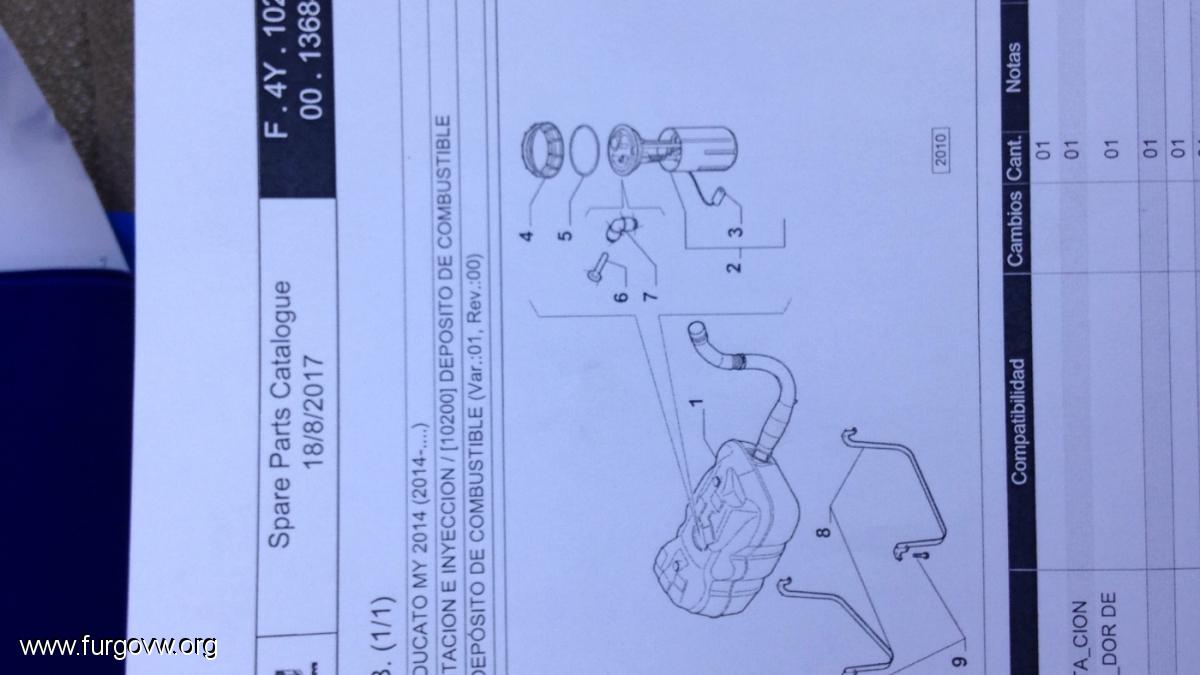

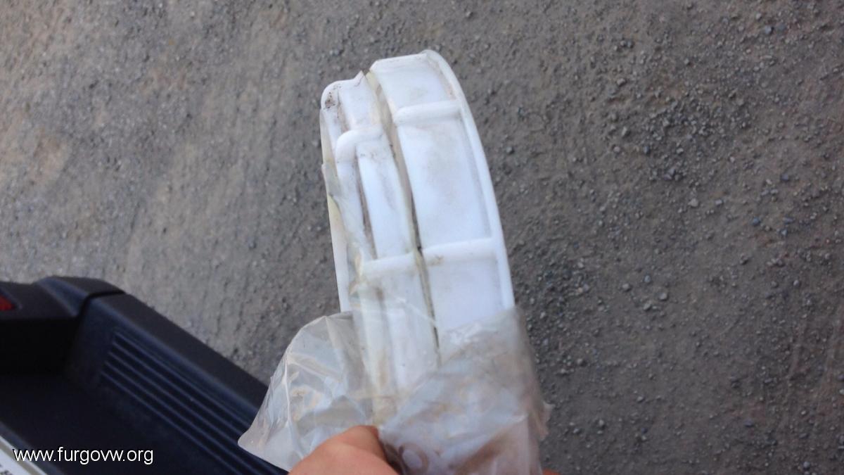

perepere
Ya tengo el culpable de la perdida de combustible es la pieza numero 4 de la foto estaba totalmente rajada por un lado.

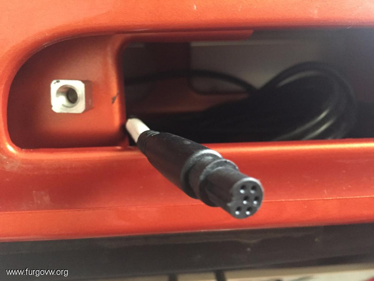

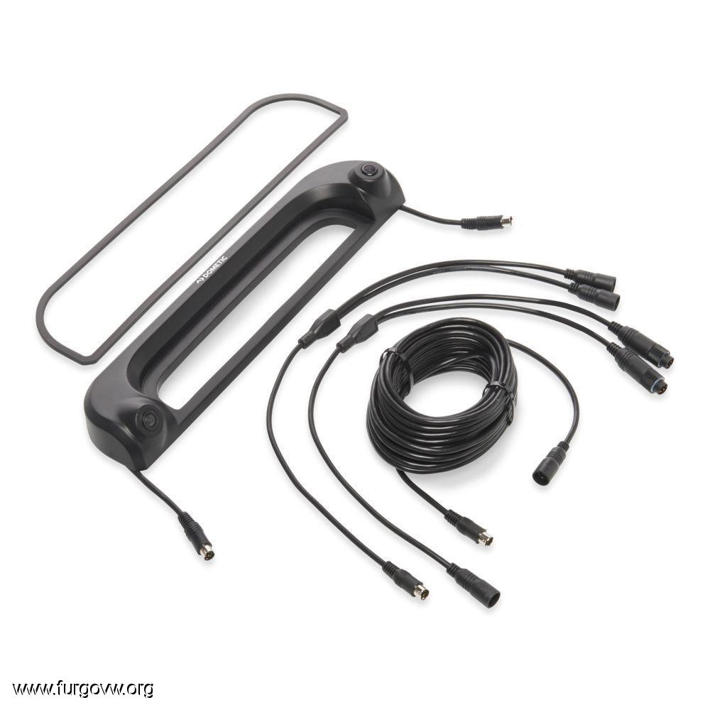

Hola,
me gustaria instalar ésta retrocámara a una Adria Twin:
Mi furgoneta lleva una preinstalación de cámara con éste cable:
Sabéis si son compatibles? En caso contrario alguien conoce los pins de las camaras dométic o algun adaptador?
Muuuchas gracias!!!
