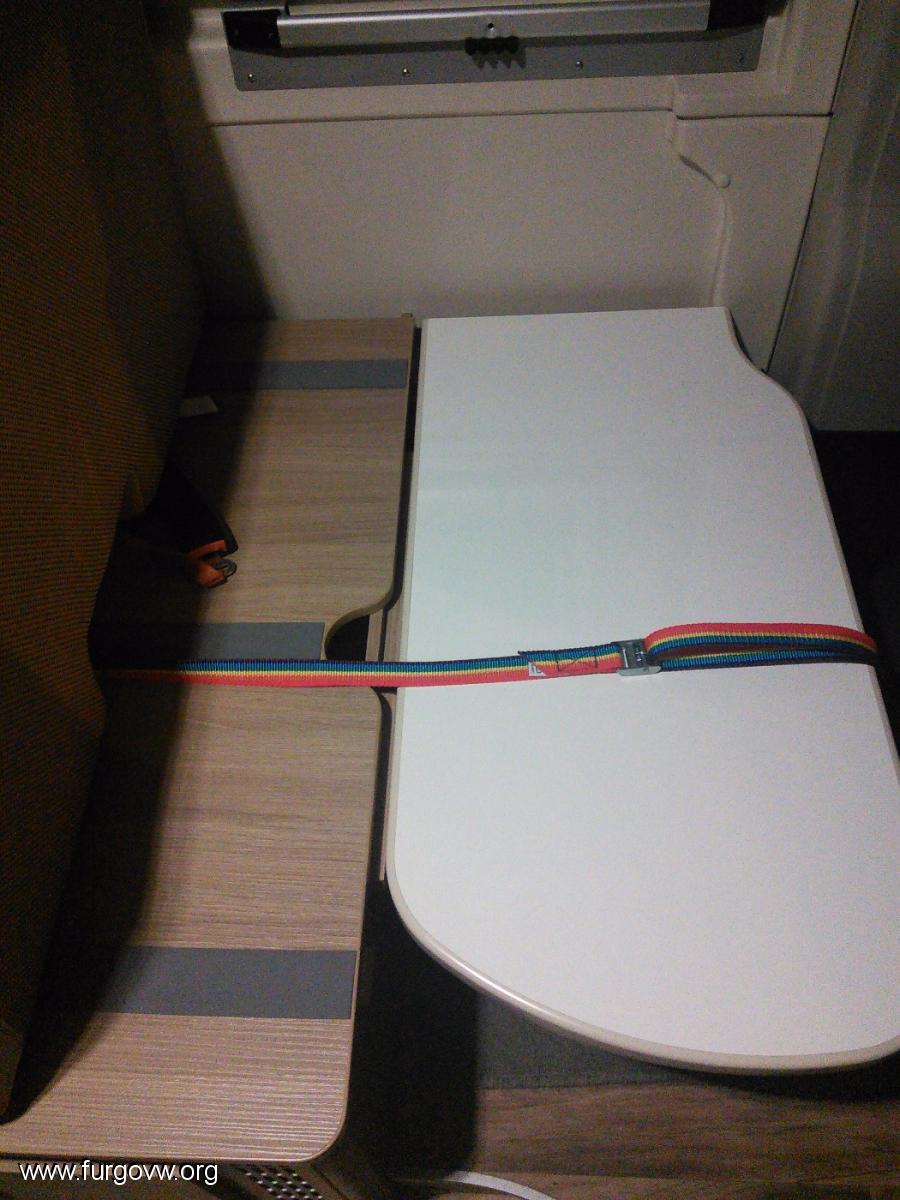

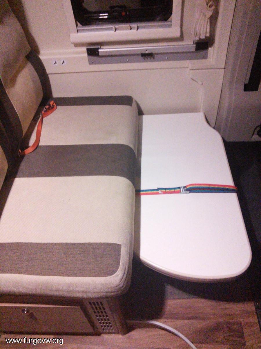

Buenas, alguien ha hecho algún brico con la mesa,estoy pensando en cortarla y hacerla plegable para poder guardarla en el lateral o en el maletero sin que ocupe espacio,alguien lo ha hecho?alguna idea?
Hola
Yo lo que he hecho es desmontar la parte inferior de la pata en viaje y apoyarla en armario/zapatero y sujetarla con una cincha al asiento; lo hago cuando llevo al peludo (que va sujeto con el arnés en el asiento trasero y así no le molesta ni se la "come" en caso de frenazo)
