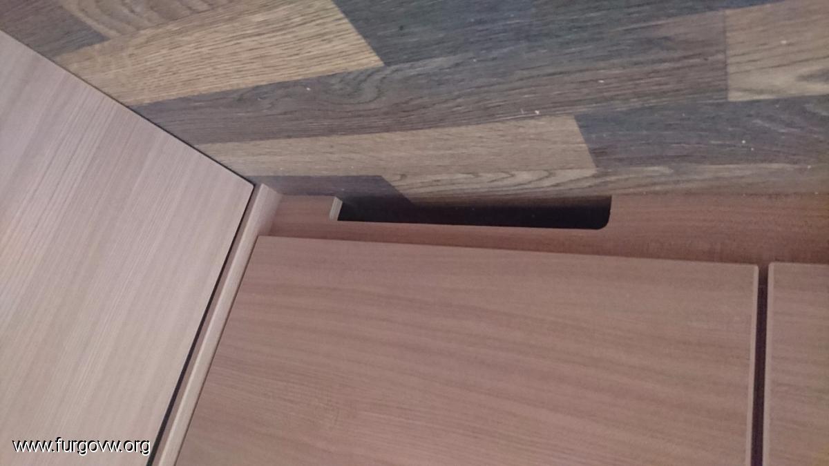

Buenas,
primero, perdón pero no consigo poner las fotos rectas!  >:(

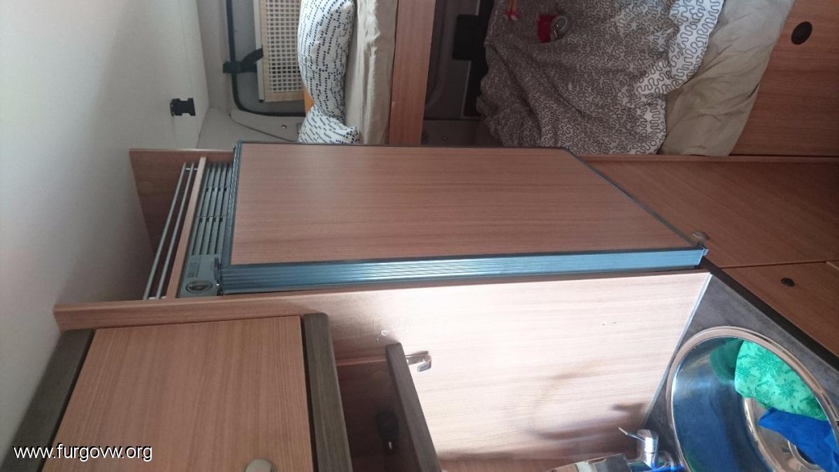

Esta es mi nevera:

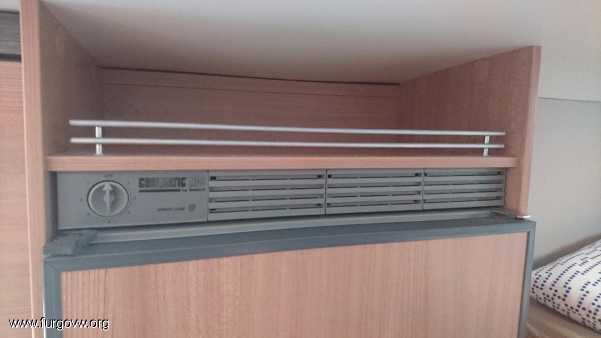

Este es el respiradero inferior por donde se supone que entra aire fresco:

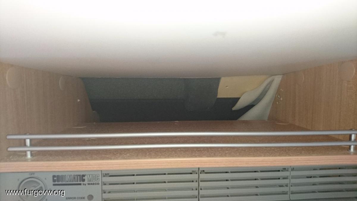

Esta la rejilla por donde se supone que sale el aire caliente:
Voy a hacer la prueba de sacar la tapa del fondo de madera y veré si asi mejora. Si asi mejora, pondré una rejilla en esa madera o también puedo poner ahí los ventiladores para que saque el aire caliente. Así lo he dejado de momento:

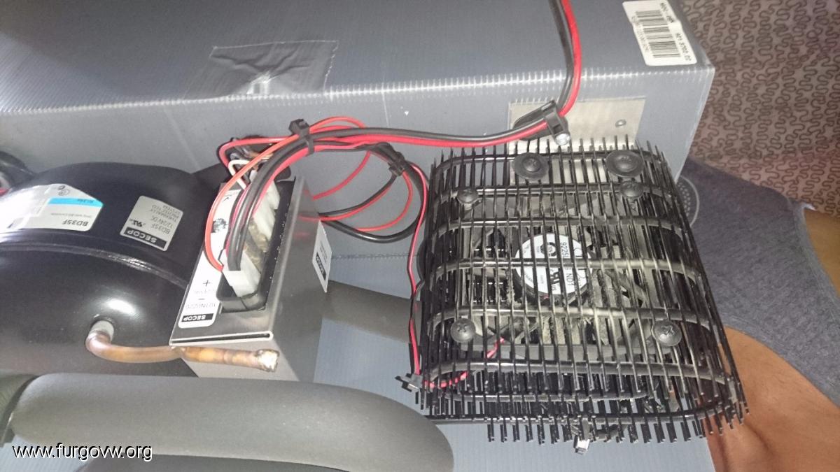

Ahh y esta es la nevera por detrás. Como podéis ver lleva un ventilador, pero si el aire caliente no sale del compartimento de la nevera poco puede hacer...
Ya informaré que tal...
