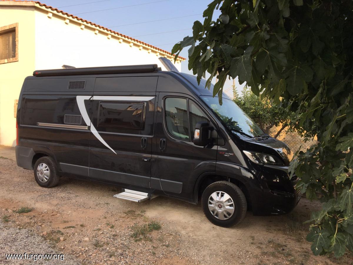

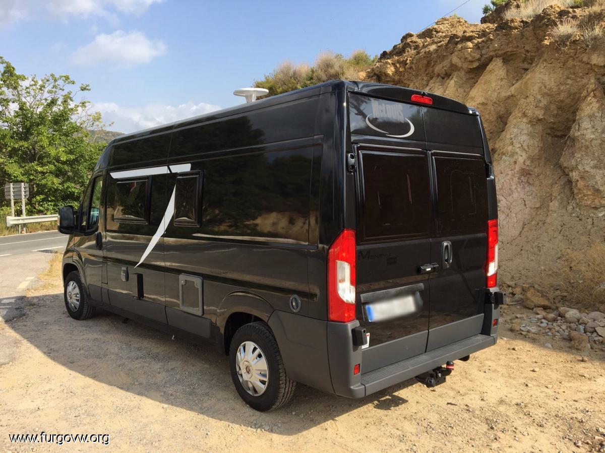

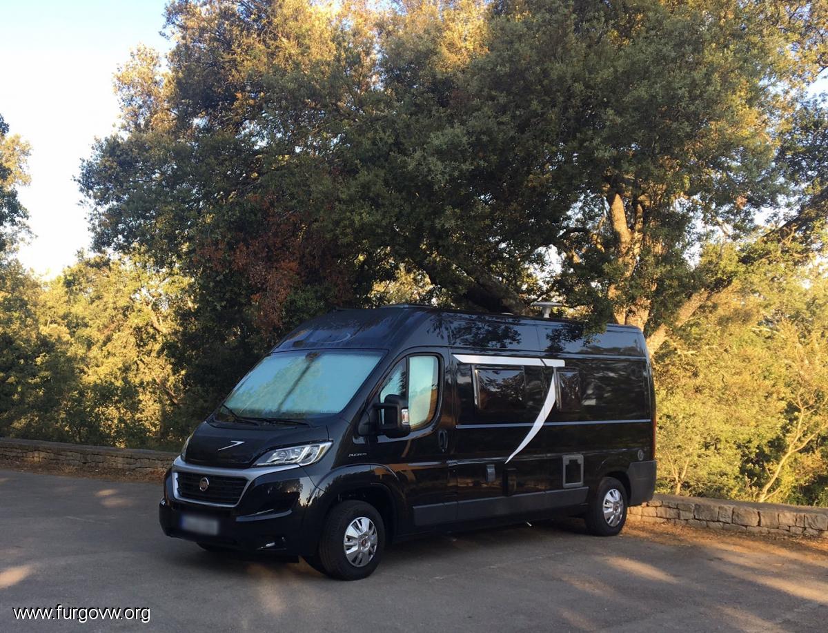

Enhorabuena Antonio por la adquisición! Igualita que la nuestra, pero con diferente color. La nuestra, salida del horno hace tres semanitas :-) Ya la estamos disfrutando mucho.
Aquí van algunas fotos de nuestra 'Priscilla':
Felicidades preciosa en negro
.palmas .palmas
