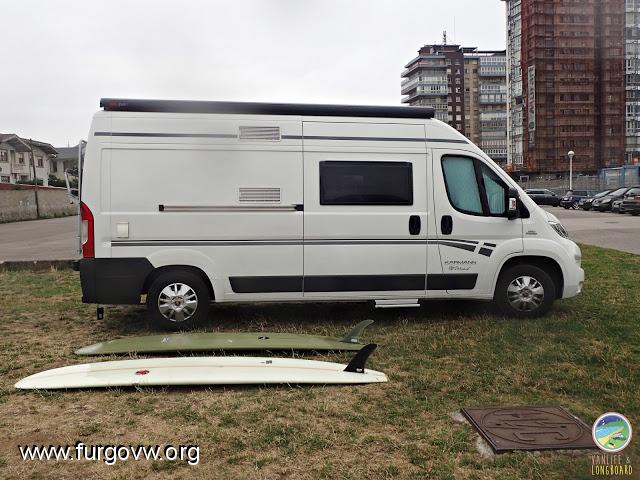

Acabo de ver tu foto, y me gustaría saber si llevas baca para llevar las tablas, ya que nosotros tenemos tablas de SUP y no sabemos cual es la mejor manera de llevarlas.
vilaxoan
Julio 30, 2017, 13:59:03 pm #8322 Ultima modificación: Julio 30, 2017, 14:00:34 pm por vilaxoan
Cita de: ANTERO en Julio 30, 2017, 13:22:08 pm
Yo te recomiendo sin dudarlo la de fiamma no es la opción más económica pero es la más práctica, fácil de instalar, y si el día de mañana te animas a comprar un cofre ya se engancha en la baca fácilmente. Yo llevo tablón de 9 pies y va de maravilla en la baca.
