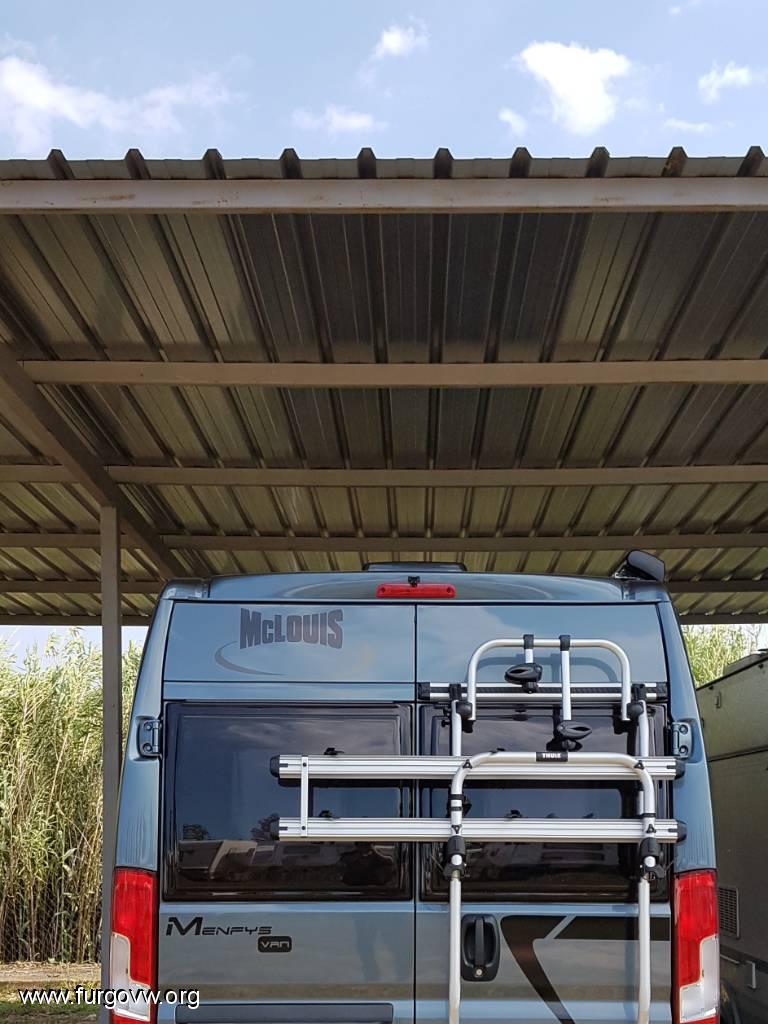

Te dejo unas fotillos que le hice, si quieres algun detalle mas me lo dices.
Esto tambien esta muy bien para que las bicis no vayan botando que el fiamma no lo tiene, sujetas el soporte de los carriles a las barras verticales.
Estos los soportes de las ruedas en cuña para que la bici no se mueva hacia los lados.
Un par generales

Hola, me fijo en tus fotos y veo que llevas los carriles en el punto mas bajo, a mi me lo han montado en los agujeros superiores, unos 15 cm mas alto. Pars tirar de la maneta de la puerta no te molesta con las bicis montadas?
Veo que queda el carril justo delante.
Eso si, cuanto mas bajos menos esfuerzo para subir las bicis.

Pues te puedes creer que no me habia fijado que tenia dos alturas jajajaja y eso que lo monte yo.
No no molesta para nada al abrir la puerta, hay hueco suficiente para abrirla.
Viendolo asi, si las pongo en el punto mas alto igual sobresalen por arriba.

Este finde montare las bicis por primera vez y vere como queda o si tengo que mover algo. Tambien son de rueda grande, 700 concretamente.
Como salgan por arriba fijo que no llego a los soportes del cuadro😂😂

Si lo pones más alto igual no tapas el piloto, además parece que la rueda de la bici sale bastante por la derecha, no se que tal de toca pelotas andarán los guardiñas, perooo , no es que yo quiera chafarte el montaje eh!!

Sale por la derecha porque no la centre bien, solo fue para la foto, la bici se puede poner bien.
Esa es la del enano la mia que es una 29 queda perfecta a esa altura, si que es verdad que tapa un poco el piloto (la verdad que no me habia percatado de eso), pero no deja de verse entre los radio, a dia de hoy en año y medio no me han dicho nunca nada la verdad.
Pero si puede tener su logica lo del punto mas alto para salvar el piloto. Por ahora lo dejare asi que mañana ssalgo de viaje, pero tendre que mirarlo cuando vuelva a ver si no sobresalen mucho las bicis por la parte alta.

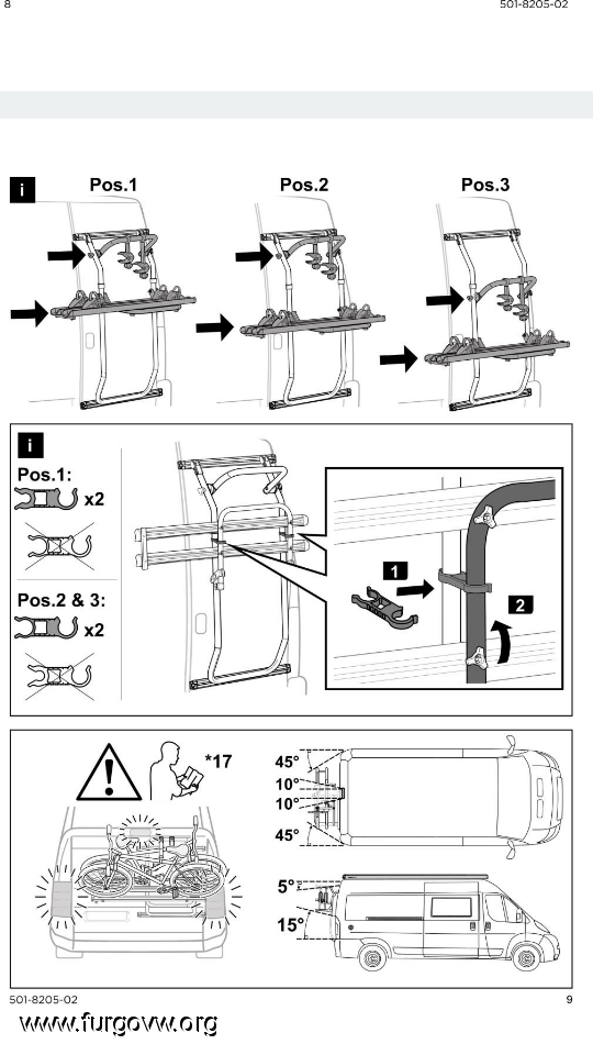

En el manual de thule elite 2017 indica 3 posiciones de montage. A mi me lo han dejado en la 2

Ok si tendre que subirlo a la de en medio a ver si asi va mejor. La verdad que no me habia fijado en las luces, pero como dije nunca me han dicho nada, pero mejor ir legal y evitar disgustos.
