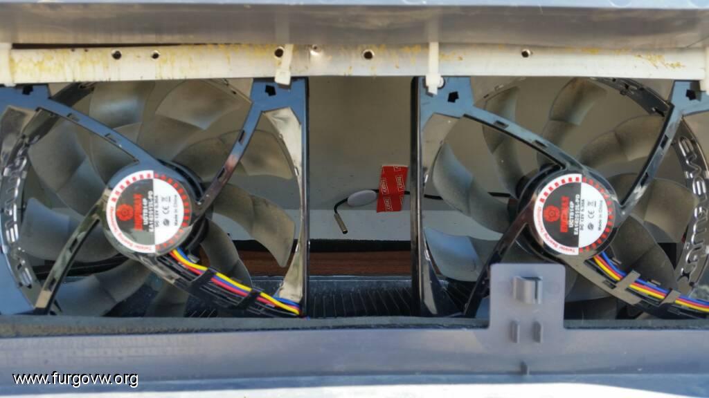

Hola, la instalación de los ventiladores es muy fácil y si se nota bastante en el rendimiento del frigo, pero no hay que bajar en exceso la temperatura, las trivalentes tienen que rondar de los 40 a 45 grados en esa zona del intercambíador o serpentín de ahí la importancia del termostato. Estos que te muestro en la foto son los segundos que monto, muy silenciosos y potentes, los anteriores eran reciclados, pequeños y muy ruidosos, cosa a tener en cuenta sobre todo de noche, la instalación es muy simple yo lo compraría por separado ya que puedes elegir la calidad de los ventiladores y los termostato digitales son muy económicos. Si necesitas ayuda por aquí estamos Saludos.

¿podrías decirme el modelo de ventilador que es, o donde los compraste?

https://www.pccomponentes.com/enermax-tbsilence-pwm-140x140x25
Hay muchísimos en el mercado pero para orientación en el tamaño son de 14.
