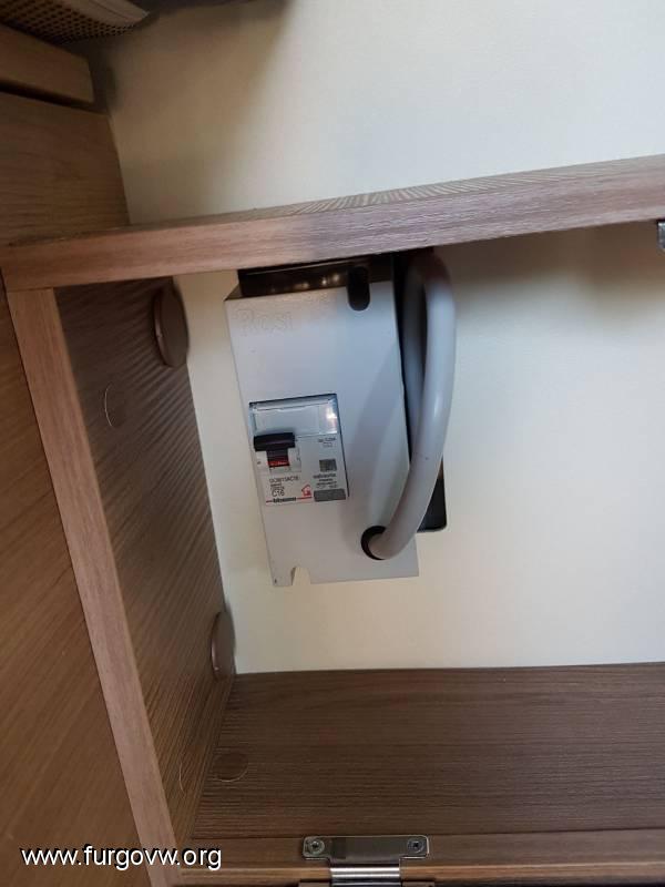

Este es el diferencial que trae la menfys, lleva uno 16 amperios.
1 amperio = 220 voltios
16x220=  3520 watios

Los campings te dan entre 6 y 10 amperios

Llevas todo en uno interruptor diferencial magnetotérmico, hacia tiempo que no veía uno de esos yo los llevo por separado.

OK eso esta claro, pero los enchufes de plástico aguantarán bien no?

Se supone que un enchufe solo se "churrusca" si está mal el enchufe, si el consumo es excesivo, salta el magnetotermico

Belenek, estamos hablando de una gran volumen de serie, no? Pues si enchufas algo, huele a plástico quemado y no te salta el magneto, pillas una estaca y te vas directo al concesionario y se lo explicas por que con la pasta que valen si no llevan una instalación equilibrada y protegida.....

A ver que he conectado de todo hasta ahora y nunca he tenido problema, solo quiero asegurarme que no pase nada si dejo por ejemplo un ventilador cinco horas funcionando

Eppp!!!
Los enchufes de tu casa tambien son de plastico....

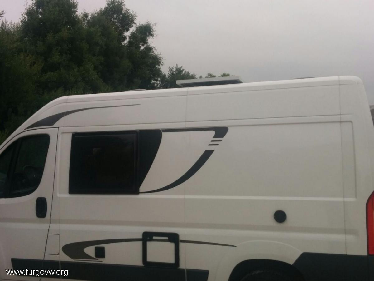

Bueno, hace unas tres semanas acabé montando la placa solar, ese finde salimos pero estaba el tiempo un poco revuelto y no pude hacer las comprobaciones pertinentes, el finde pasado no pudimos salir por problemas familiares de salud, y este, debido a que tenemos que pasar el finde en el hospital, pues aprovechamos y traemos la furgo.
Acabo de ir a la furgo, ni que decir tiene que hace un sol de coj.., y la batería está a tope y la nevera dándolo todo ( me fuí a buscar un helado  .meparto).
El kit solar es el 150w de caravania (200€) rigido. No lo quise coger flexible por como es el techo de la ducato que es ondulado y sobre todo, que no es el primero ni el segundo que me encuentro bajando por la autopista desde burdeos en el suelo, que, sobre todo es de las autocaravanas que, con el fijador, acaba deformando la resina del techo y soltandose.
Como mi weinsberg es de 540, no pude montarla de delante hacia atras, si no que la puse de derecha a izquierda, lo cual no queda todo lo estético del mundo, pero tampoco queda mal. Gracias a Bizkor y a otras personas por las fotos y aclaraciones de donde iban sus placas.

No quedó todo lo bonita que me gustaría, pero es efectiva  .meparto
En esta posición, el problema te lo da la curvatura del techo, en el centro apoya y en los lados levanta, pero es lo que hay.
