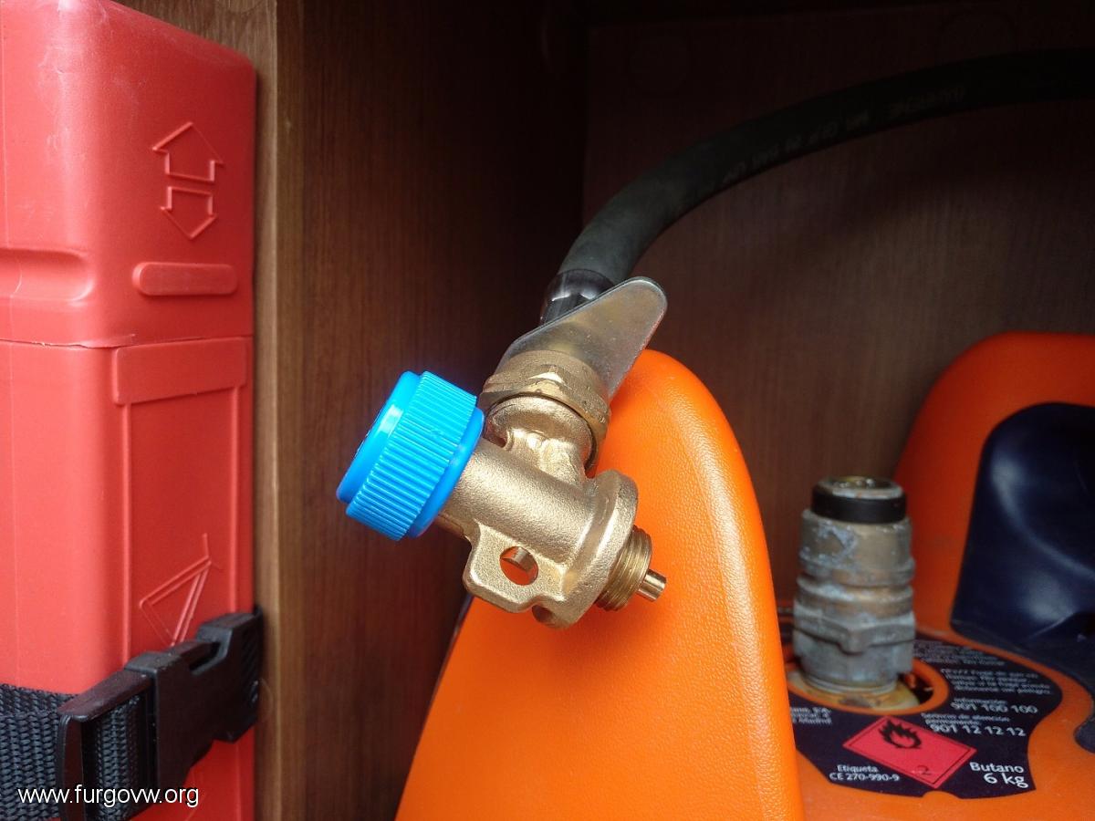

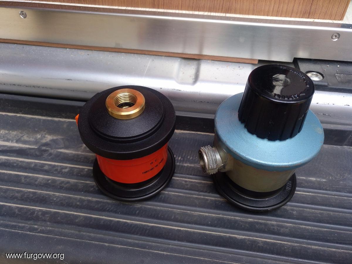

Buenas tardes, volviendo con el tema del gas os enseño lo que nosotros llevamos por si a alguien le viene bien. Nos hemos inspirado en otros foreros  (creo recordar a chomvito por ejemplo).
La idea es poder tener gas en salidas de más de un mes por Europa. En nuestras mediciones ese es el tiempo que nos durarían las dos k6, justo un mes.
Bueno al lío, primero desmontamos el grifo de salida libre que traía la furgo, el típico de rosca negra y montamos el grifo de salida camping gas. La rosca es la misma, así pues con una llave 25 se cambia sin problemas. Compramos el grifo adaptador de salida camping gas a bombona normal y problema resuelto. En España funcionamos con las k6 y cuando salimos fuera llevamos una k6 y una grande de camping gas.
Grifos salida de gas. El de la izquierda es el adaptador de camping gas a bombona normal y el otro el que traía la furgo.
En este grifo roscariamos la bombona camping gas.
Y así quedaría con una bombona normal. Roscariamos el grifo de camping gas sobre el otro y listo.

Cita de: Fiucgo en Junio 05, 2017, 18:19:12 pm
Ostras, muy buena, me lo anoto.
El adaptador del campingaz donde lo has comprado?, tenía mirado otro pero era diferente, si este coincide la rosca y todo no me da tanto "apuro", que el tener que tocar más la instalación.
Gracias!!
;) Eso es lo que había pensado...
