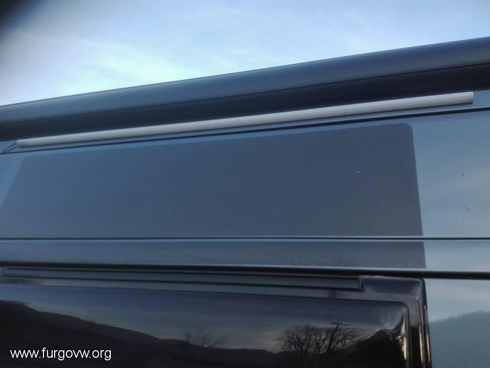

Tienes el Dometic RainTec RT100, pero vale un dineral:
http://www.lulukabaraka.com/fitxaProducte.aspx?idproducte=RTDDG
Yo me lo fabriqué pidiendo el material en www.ledbox.es (hay varias tiendas online de venta de este tipo de material) por unos 40€.
Tira de LED cálido SMD5050 para exteriores (y te sobran metros para más inventos) y perfil aluminio kork-mini de 2m (lo corté a 1'20m muy fácilmente con una sierra pequeña).
Le puse un mando a distancia con control de la luminosidad y lo pegué con sikaflex.
Lo peor fue pasar el cable por detrás de los muebles hasta llegar a una caja de 12V. También algo de habilidad con el estañador.

Yo monte todo por 27 €. Si tienes el toldo f65s ya lleva como una pequeña visera para que lo coloques ahi. Y los brazos del toldo si le pasas la mano por arriba tiene como un surco para meter el cable por ahi y que no se vea. Mi consejo es que no coloques la tira de led pegada cerca del porton. Mejor en el toldo. Cuanto mas alejes el foco de luz de la furgo mas alejaras a los bichos.

Hice algunas de noche, pero son malísimas, así que no las pongo. Porque al ser de noche y encender la luz solo se ve blanco. Pero decirte, que cuando las he usado, pocas veces al 100% de luminosidad de la pasada que alumbran. Con el dimmer las bajo al 50% o a veces al 25%.
A ver si luego bajo a la furgo y saco unas cuantas fotos más. Sobre todo de como entra el cable, que es fácil, pero me llevó un rato pensarlo.
En cuanto a lo de ponerlas en el toldo, lo valoré. Pero me pareció mejor ahí donde está. Ya que el perfil al estar en un ángulo de 45 grados, alumbra perfectamente hacia el lateral de la furgo. Y ponerla en el toldo te limita a que tienes que abrir el toldo. Y yo la mayoría de las veces la enciendo con el toldo cerrado.
En cuanto a los mosquitos, he oído que las luces LED atraen menos a los bichos. No lo se seguro. En mi calle han puesto farolas LEDs y siguen teniendo bichos, pero sí es verdad que muchos menos que antes (en casa tengo una farola enfrente de la ventana de la cocina).
