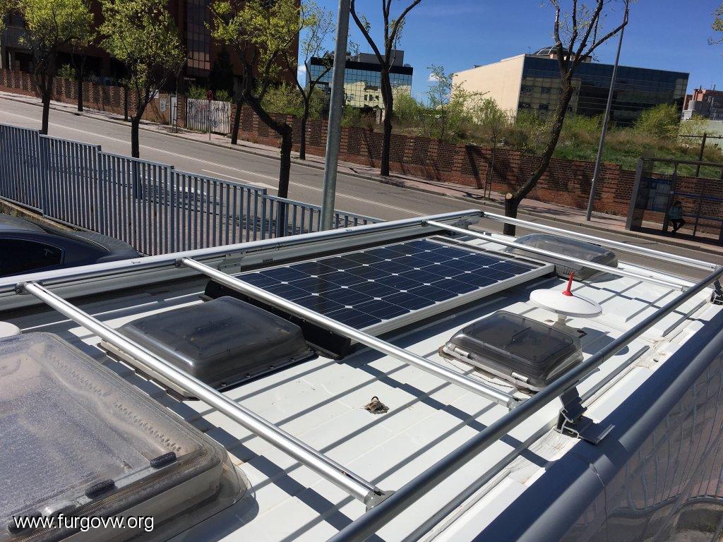

Cita de: ponzako en Mayo 02, 2017, 17:21:15 pm
Yo tengo la de Fiamma y va genial tanto funcional como estéticamente.
Las claraboyas se pueden abrir siempre y cuando no acerques mucho las barras,éstas tienen que ir colocadas entre claraboyas,no da altura como para ponerlas encima de las mismas.En cuanto al precio no te puedo ayudar,toca pasar por caja
Muchas gracias!  .ereselmejor

kurly
Así tiene un colega más un cofre y ningún problema

ponzako
Cita de: kurly en Mayo 03, 2017, 15:05:29 pm
Si,yo lo tengo configurado para varios usos,cofre y Portaesquis en invierno y para la bici de la enana y tablas de surf para el verano,es un desahogo q flipas
