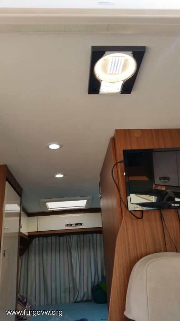

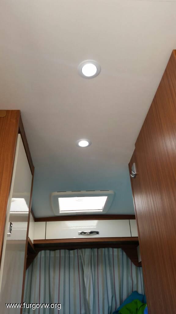

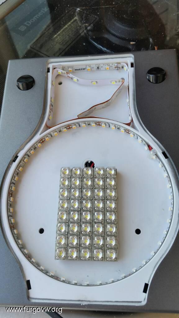

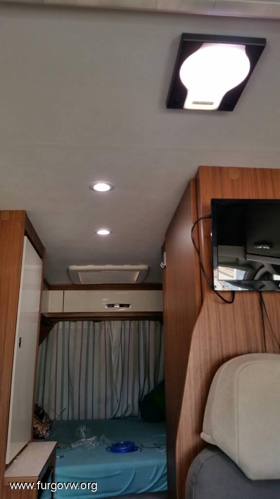

Buenas, brico terminado, aumento de leds en plafón central.
Ojos de buey en pasillo, problema. De iluminación resuelto.

Cita de: msacalvo en Abril 24, 2017, 21:02:45 pm
Enviado desde mi SM-G900F mediante Tapatalk
Este briko me lo apunto fijo.....
Eso de que mi futura furgo sea igual que la tuya hace que sea seguidor de todos tus brikos....
De todas formas parece que los led que has puesto en la parte grande del foco son luz blanca y los originales luz calida, que tal queda encendido?? Podrias poner una foto con la pantalla montada en el foco y este encendido solo con la parte grande del foco??
Por otro lado los focos que has empotrado en el techo tambien son luz blanca no??
Y ya si me pondrias pasar el enlace de donde los has pillado seria la bomba....
Muchas gracias
Enviado desde mi GT-I9505 mediante Tapatalk

Aquí tienes la foto, lo de luz blanca o cálida es una cosa que no tuve en cuenta pero no queda nada mal, los ojos de buey los compre en dupi depot, tienda física había luz blanca y cálida,  hay que ir con ojo que las furgos llevan un nervio o refuerzo en el techo, que si cae el agujero justo ahi, no te cabe el plafón.

corsair
Pues en la foto no se aprecia que sean diferentes los led nuevos a los originales, queda bien, y la diferencia de luz seguro q se nota y mucho.
Y sobre el nervio del techo, como lograste saber donde realizar el agujero para el plafon??
Me gustan los que has puesto porque son extra planos, posiblemente no quepa cualquier foco. Imagino que en un buen almacen electrico sera facil encontrar un foco que vaya a 12v y que sea plano.
Y sobre el añadido al foco, es algun foco que has desmontado o lo has fabricado tu??

msacalvo
Corsair, descubrí el nervio por casualidad soy un talibán con un taladro en la mano, los focos son para 220v eliminas el transformador y listo.
