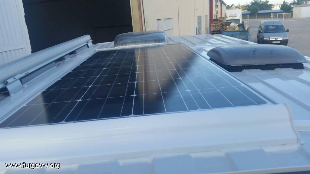

Así es ivan yo lo llevo y se simplifica muchisimo la instalación más tardes te cuelgo fotos y te doy detalles, yo compre el kit en luluka kit con regulador schaudt + placa de 150w.

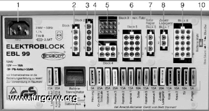

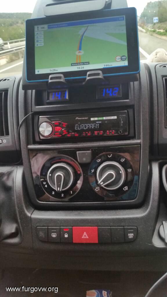

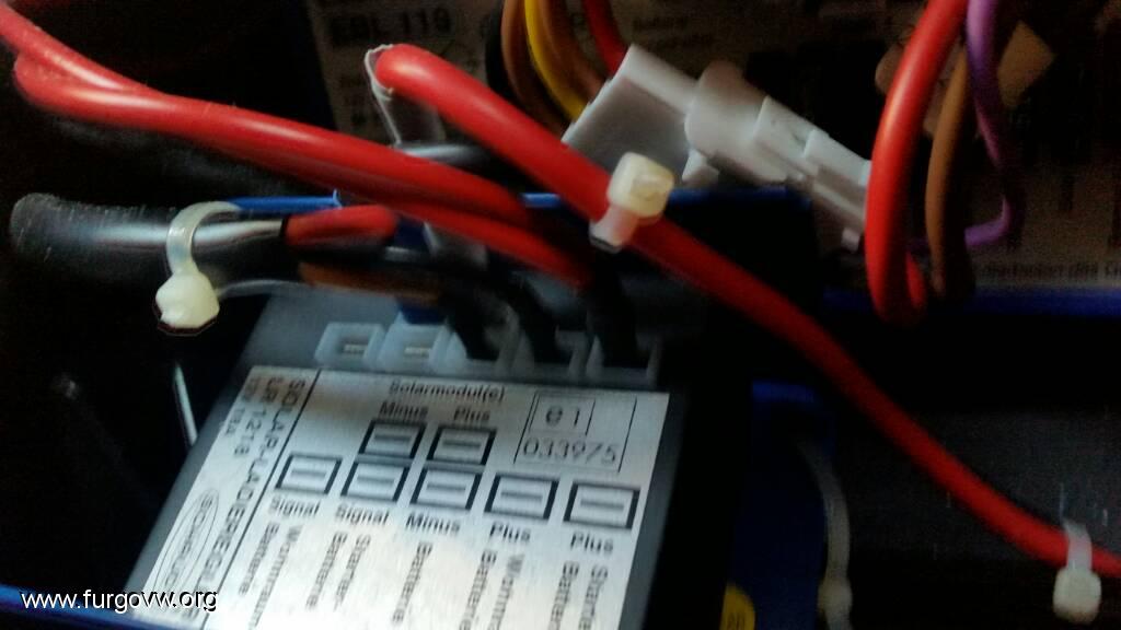

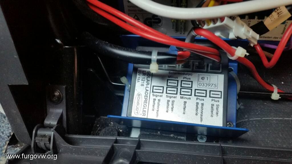

En primer lugar debes de llevar un electroblock para poder instalar este sistema, en la mía va ubicado bajo asiento conductor, este apartejo gestiona toda la parte eléctrica y todo debería ir conectado a el, no entiendo como en los concesionarios se lo saltan complicando las cosas. Una de sus funciones es repartir la carga a cada una de las baterías independientemente de la fuente que aporte corriente, bien sea 220v, alternador o placas solares. Lo se bien por los dos voltimetros que llevo instalados uno para cada batería.
Bien, si instalas la placa solar solamente tienes que llevar 2 cables hasta el electroblock y aquí es donde necesitaras el pequeño regulador de schaudt de apenas 60€, este ya dispone de los cables necesarios  para conectar al ebl, de unos 20 cm de longitud y ya tienes placa solar instalada y cargando ambas baterias. Se me olvidaba el regulador también viene previsto de fusibles y salida de display en caso que no lleves en la furgo.

msacalvo

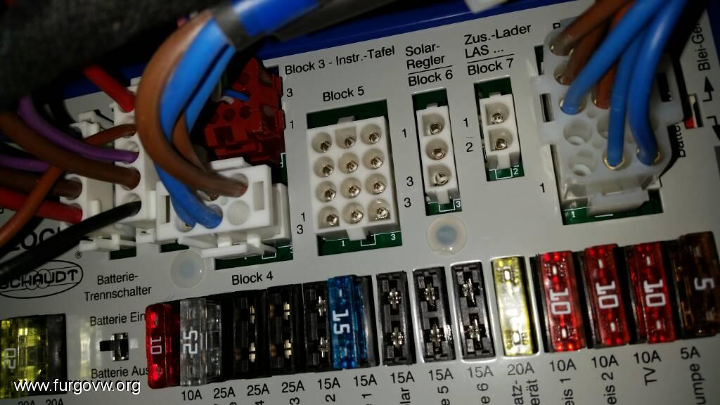

Te envío fotos de regulador junto al ebl y la placa.

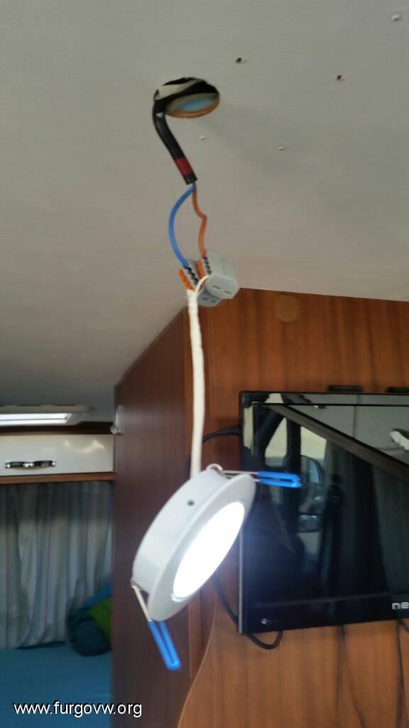

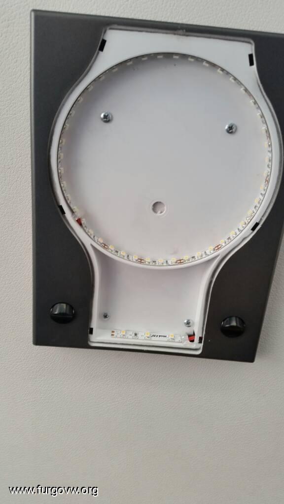

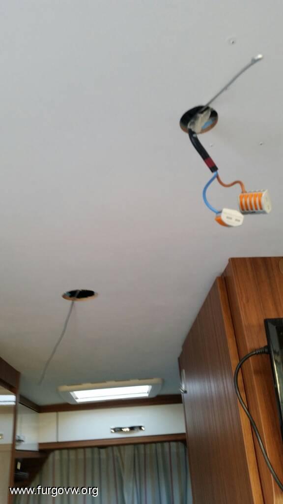

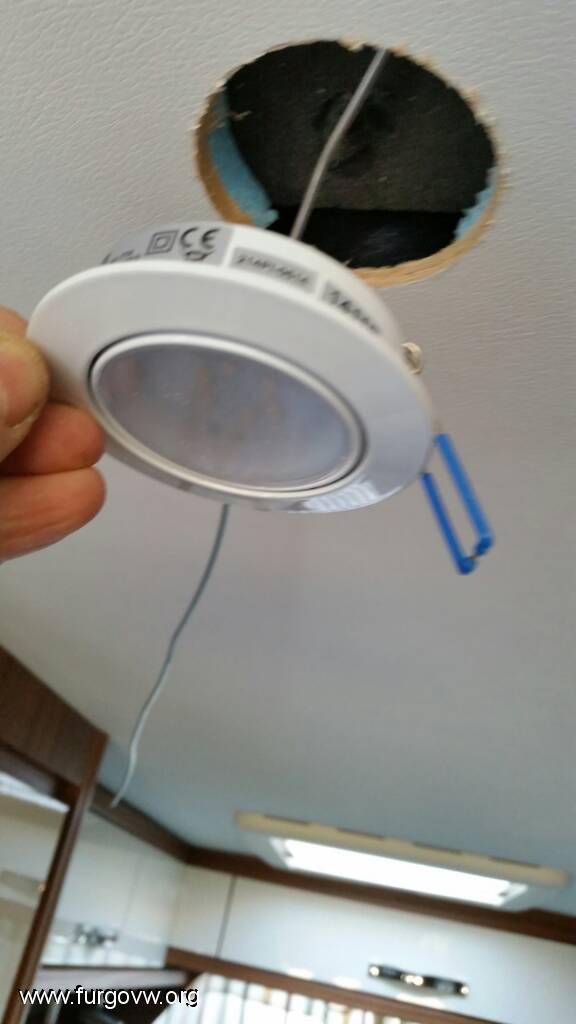

Buenas, empezamos con la ampliación lumínica de mi apartamento os adelanto algo del brico.Plafon actual al cual quiero aumentarle el.n° de leds,
Probando uno de los dos adicionales que van en el pasillo.
Primer agujero y guia pasada.
Detalle del foco.
Pues si viene con electroblock mi furgoneta y creo que el mismo modelo que el tuyo, pero no tengo manual. ¿Cual es la conexión del electroblock donde iría el regulador, el block 6? . Supongo que te refieres a este entonces http://www.lulukabaraka.com/fitxaProducte.aspx?idproducte=RS1218

Que buena idea, y q bien desarrollada....
Me encantaria ser mas manitas y tener menos miedo a liarla, copiaria este briko fijo.

Ivan es el 1° por la izquierda creo recordar, pero mañana.te lo confirmo además no tienes perdida, el regulador viene con varias conexiones que sustituyen a la actual es en mismo fabricante el electroblock y el regulador, marca schaudt
msacalvo
Aunque en la posición 6 veas solar regler, esa entrada no es, es la primera o segunda, ya te confirmo.

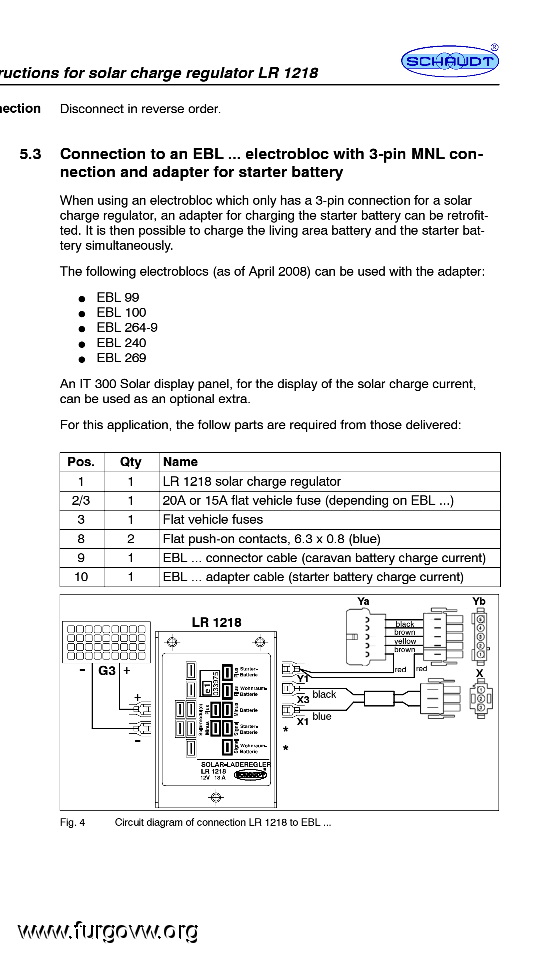

El regulador hay que conectarlo al "bloque 6" para cargar la batería del habitáculo. Otra cosa es que además uses uno de los cables adicionales que sirven para cargar la batería del motor. Entonces sí tienes que conectar (además del cable al bloque 6) un cable al "bloque 2". Ambos cables vienen con el regulador Schaudt LR1218.
Podéis ver el esquema de instalación para el EBL99 en el manual, punto 5.3: https://www.husvagnhusbil.se/Download?download_id=10
Yo lo tengo así y carga ambas baterías.

Ostras... toncito ahora que lo dices, yo recuerdo que en la entrada 1 ó 2 había un adaptador para el cable que viene del alternador (rojo) y en el bloque 6 solo cargaba la del habitaculo, no he podido ir donde tengo la furgo para confirmarselo al compañero ivan, tengo allí los esquemas tanto del ebl cómo del regulador, le hago fotos y las cuelgo, las que colgue las tenia de antes y no se aprecia, gracias por corregir saludos.
Enviado desde mi SM-G900F mediante Tapatalk
msacalvo
Este es el esquema que llevo y el adaptador de arriba (Ya) es el que une el cable rojo del alternador a batería de arranque, joder.... como va fallando la memoria.
