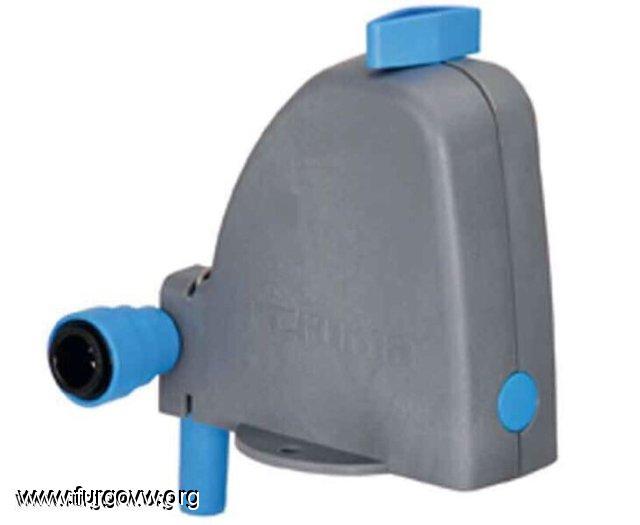

Buenos días! Otra consulta técnica. He estado mirando en las instrucciones pero no me explica nada.
Tengo el calentador del boiler puesto, en una truma combi de gas, y cuando le doy a agua caliente, hace ruido pero solo expulsa aire. En cambio si pongo el agua fría sale normal.
El botón de seguridad y la palanca de encima de la pieza están como en la foto
arru
davidmail
Tienes que hacer un pulgado.enciende el agua caliente y después habre todos los grifos.Saldrá el aire y se llenara el boiler de agua y acontinuacion te saldrá el agua después cuando tengas el boiler lleno es cuestion de esperar unos minutos a que se caliente el agua
