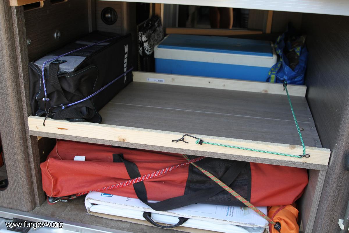

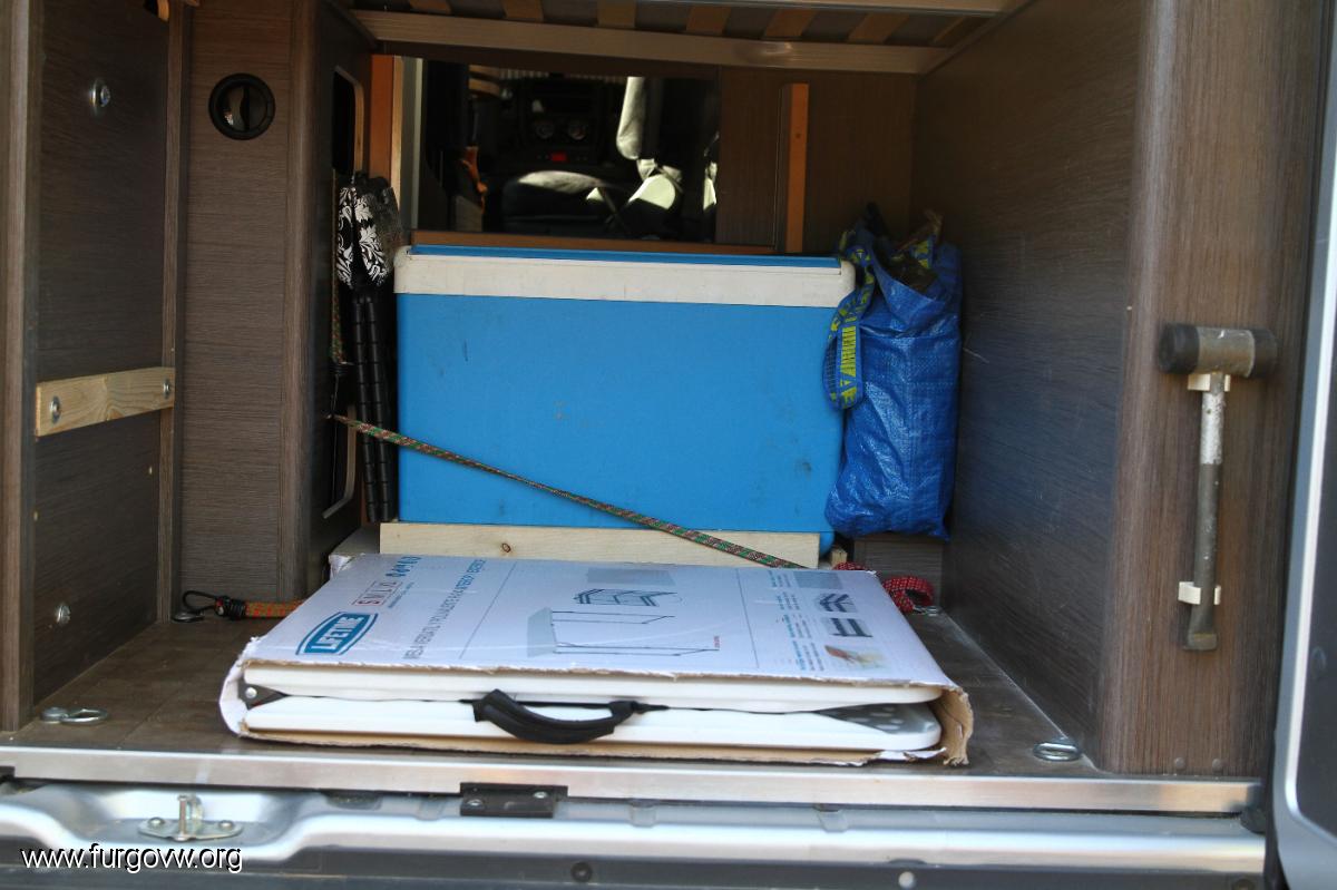

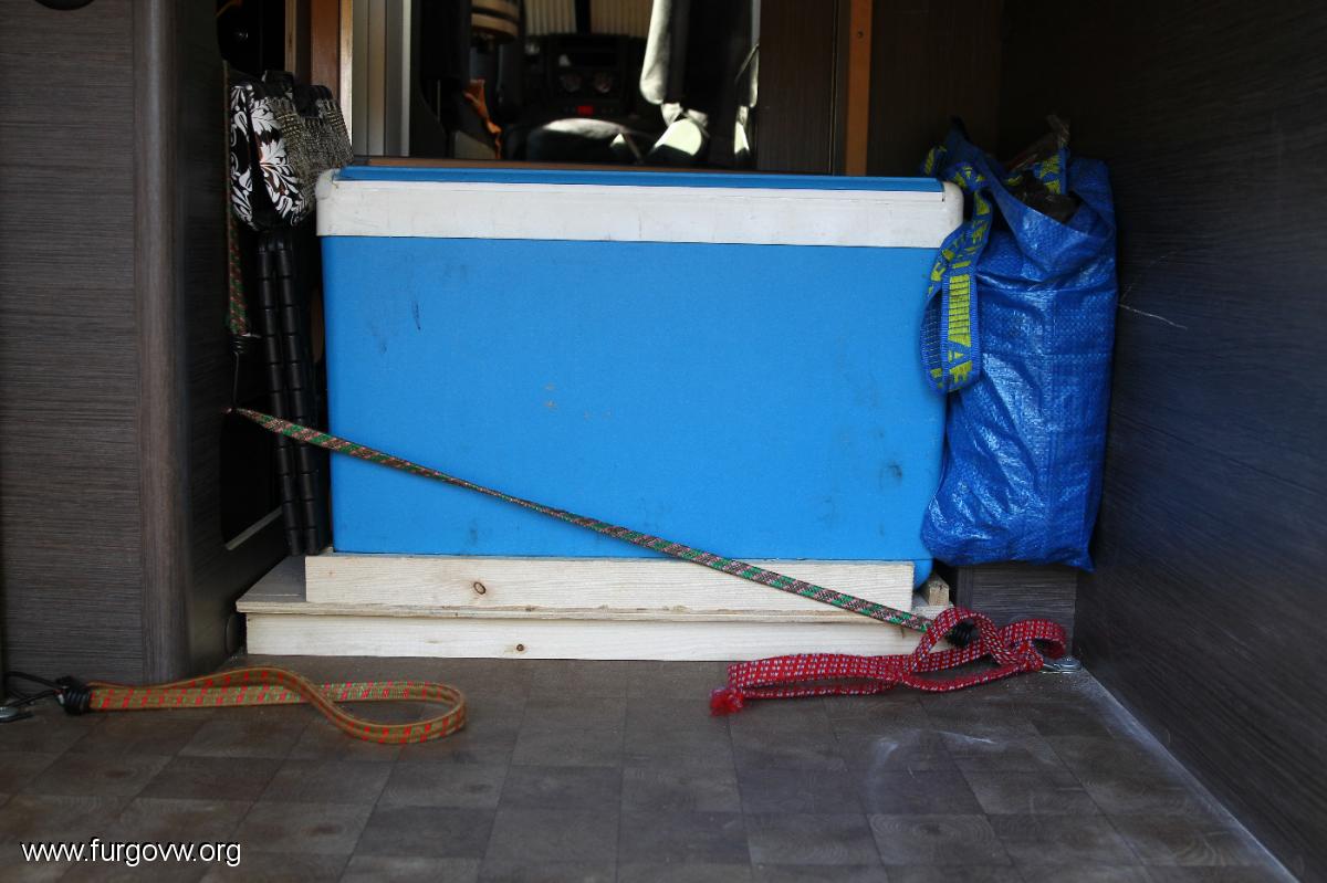

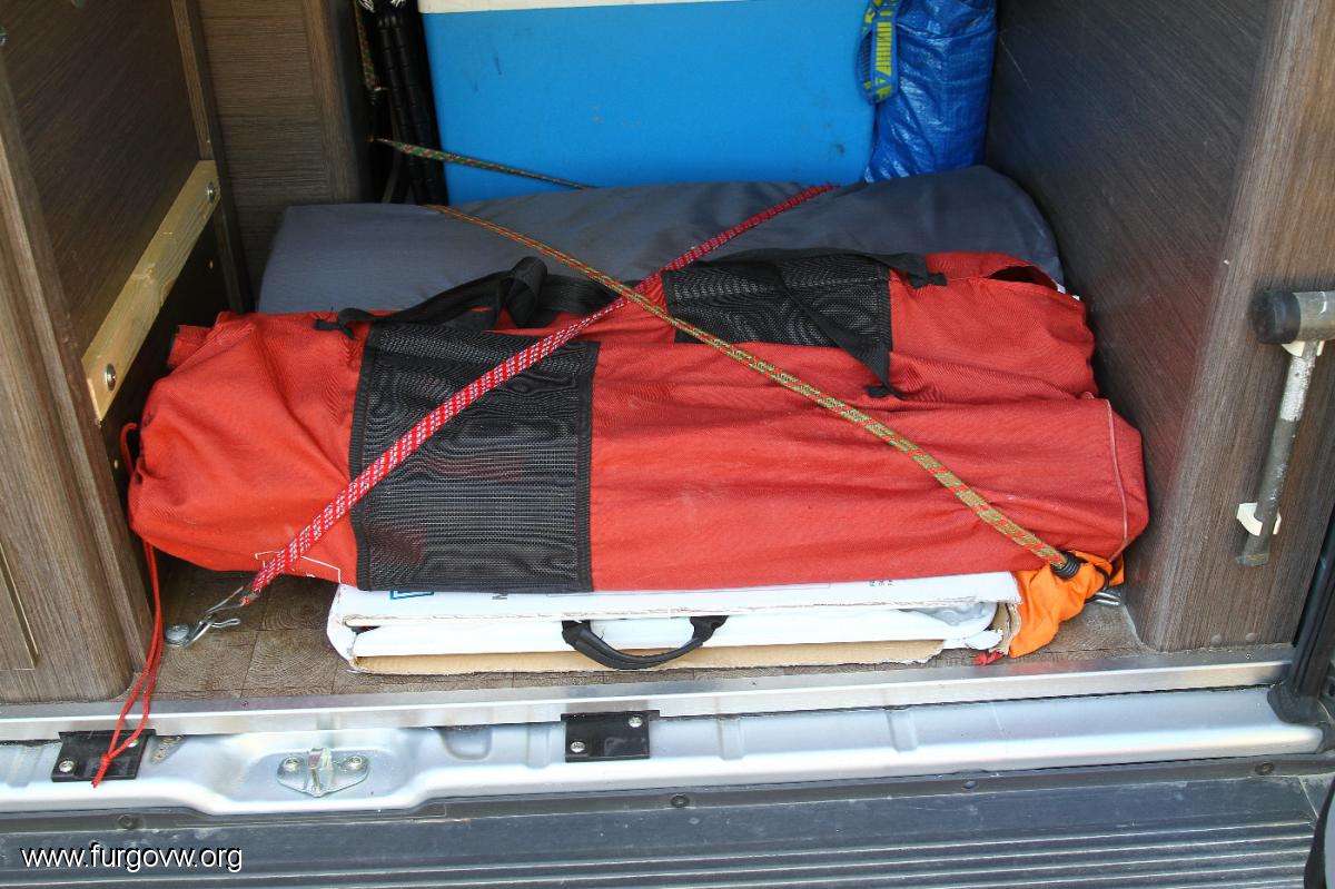

Nuestro almacén trasero:
Una vieja nevera de camping, colocada sobre un tablero de contrachapado con unos listones como patas para librar el paso de las tuberías de agua y otros listones para sujetarla. Se accede a ella desde el interior, tras quitar la segunda tabla separadora.
A la izquierda de la nevera, se ve el taburete plegable que usamos para subir a la cama. Y a la derecha, en la bolsa de Ikea, una vieja barbacoa. Como siempre que vamos de barbacoa, tenemos que ir con la furgo, hemos hecho otro hueco en los armarios de casa   :D
La mesa, llevarla en su caja permite sacarla y, sobre todo, guardarla con comodidad, sin mover las sillas.
Encima de la mesa van las sillas, sujetadas con pulpos de goma a los anclajes del suelo
Una balda permite llevar cosas sin tener que hacer mucha movida a la hora de sacar y guardar las sillas y la mesa. Los calzos tienen su sitio.
Estas fotos son de la presentación de la furgo, ahora las sillas van de otra forma, pero la instalación sigue siendo la misma
