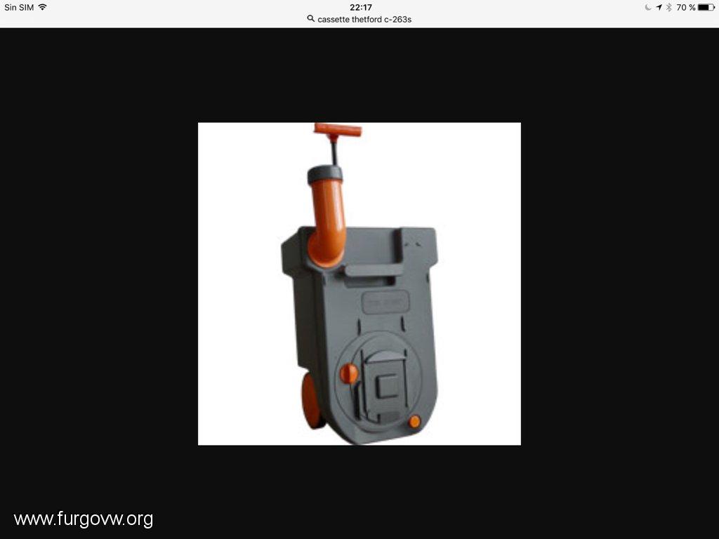

Tengo un problemita.Hemos vaciado las negras.Lo pongo y a cuando paramos a las 2 horas,observamos que no funciona.Saco el cassette y observó que falta una junta y me imagino que una tapa.Me podéis confirmar si es eso lo que me falta y si me será mur complicado montarlo,no soy muy manitas.No preguntarme cómo lo he perdido porque no tengo ni idea.Es de una Benimar 113.

Yo creo que no te falta nada, la junta y la tapa van en el casette. Que es lo que no funciona?

Pues que desde dentro del baño no me funciona la palanca para abrir la tapa

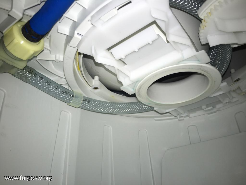

Eso es problema de la rueda dentada que se ve en la primera foto. En este mismo hilo ya salio el tema, pero no recuerdo cuando. Recuerdo haberlo leído y tenia fácil solución. A ver si alguien te puede ayudar más concretamente.
chomvito
Para que te entre el casette, aflojas el tirafondo de la rueda dentada, la pones en posicion cerrada y aprietas el tirafondo, después, metes el casette y listo. No tiene nada

Ok,gracias mañana lo pruebo.Pensabamos que el wc llevaba una tapa y una junta .No nos explicábamos como lo habíamos perdido.Hemos estado en Somosierra casi una hora intentando arreglarlo y nada.

Creo que has podido sacar el cassette sin tener cerrado desde dentro la trampilla. Te lo digo porque en las fotos se aprecia que la pieza que transmite el movimiento para la apertura no está en la posición que debiera para recibir el mando de apertura del cassette.
Es la pieza que tiene una parte dentada, (a la derecha del agujero) en la parte baja se ve como una embocadura, tiene una orientación hacia el lateral izquierdo y cuando no está el cassette debe de estar orientada hacia la entrada para poder recibir el mando cuando le vuelves a poner.
Si te fijas en la posición del mando de apertura que tiene el depósito cuando esta cerrada la trampilla verás que tiene una posición hacia el fondo y que la pieza dentada con la embocadura debe estar orientada hacia la entrada.
Comprueba la posición de la palanca de apertura interior y mueve a mano la apertura del depósito para descartar una avería del mismo.

He intentado abrirlo con la rueda naranja y he podido.Hemos quitado la tapa y con la mano movido la otra de debajo.
Y si es verdad q desde el interior del baño la palanca se quedaba a mitad pero en una de las veces a vuelto a su sitio pero se ha quedado muy floja y sin fuerza.

Tendrás que revisar la palanca que transmite el movimiento de apertura al cassette como te decían los compañeros, es posible que se te aflojara el eje y no pueda mover el mecanismo de apertura.
Con un espejo y una linterna podrás revisar el funcionamiento, suerte y que encuentres la avería.
