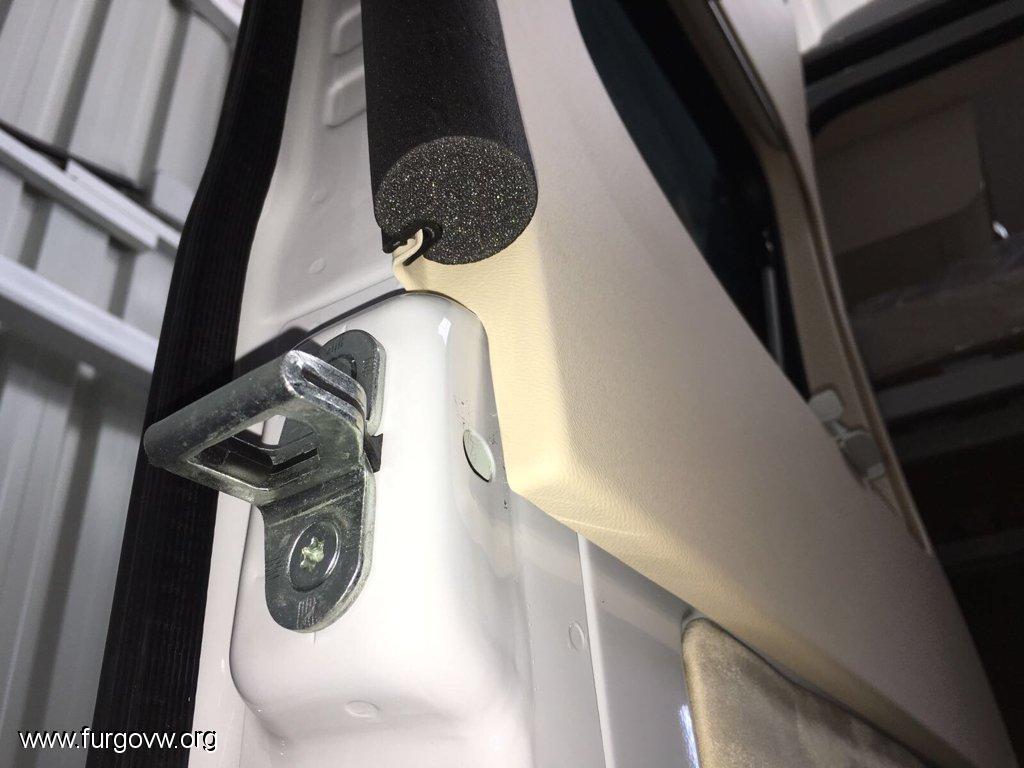

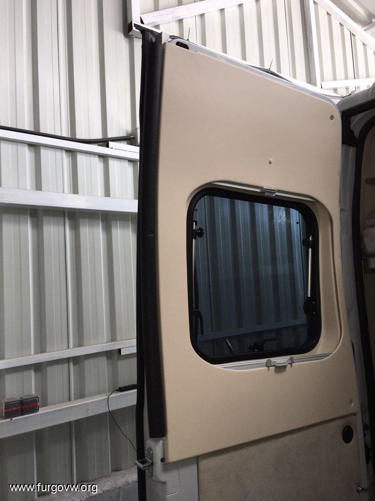

Escucha,el día que eché esas fotos a la Adria estuve mirándola detenidamente con un amigo que pretendía comprarla y el aislamiento es de risa comparada con la que te hace un Buen equipador,mientras que una es kayflex de 20 la Adria tiene una fina capa de un "no se el nombre a ciencia cierta" pero vamos,es como de 2-3 mm de papel gordo de proteger los paquetes,amos no me jodas,lo que decimos,que les costará hacer las cosas bien que estos bichos son para dormir a la
Intemperie,tanto en calor como en frío.Sin embargo luego te encuentras detalles como el de las puertas traseras y parece que si piensan

A mí la verdad que apenas se nota,llevo el interior de la puerta aislado con kayflex y luego panelado,pero algún colega si se queja más.Las Adria de este año se han dado cuenta y traen este sistema,le eché unas fotos
A ver si alguno se curra el brico y localiza los materiales y lo copiamos...
En las de este año y en las del 2008 ese sistema esta en todas las adria, lo que no tienen es aislante debajo de esos plásticos ni debajo del panel ese forrado con tela, es una lástima que con el dinero que piden por ellas vengan así.....
pronillo
La mia, Sun Living, tambien lleva montado ese mouse entre las puertas, las quita bastate aire, lo que no sabia es que la puerta no viene aislada, me tocará montar Kaiflex, tambien se lo voy a montar en las puertas delanteras, en la anterior GV que tuve se lo monté y se notaba.

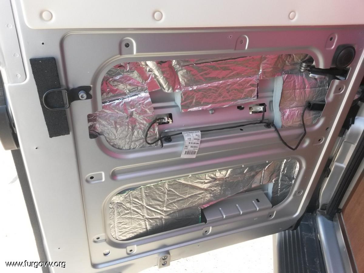

Fiucgo
Las Benivan traen una especie de lana mineral con una capa de aluminio de unos 20mm. Pero vamos sin currarselo mucho. Se podría mejorar bastante. A ver si encuentro una foto que le hice cuando desmonte el panel de abajo de la puerta trasera.
Feliz Dia

En mi Adria Twin modelo 2016 viene también ese sistema en las puertas traseras....me toca dormir ahí y no he notado nada de frío en situación -3* Sin embargo si he notado entrada de frío del portón lateral por debajo....lo he solucionado con un tubo de esos de tela que se pone en las casas para evitar corrientes de aire por los bajos de las puertas....lo enrollo y guardo en el hueco de abajo del mueble que da a la puerta.....cabe....y solucionado el viajar con un churro de 100 x 15 cm!
Fiucgo
Aquí os pongo una foto del aislante que trae la Benivan modelo 2014. La verdad es que a mí me decepciono mucho cuando lo vi, podrían currarselo un poquito mas. Pero vamos, con la calefacción y un edredon se duerme de p... madre.
