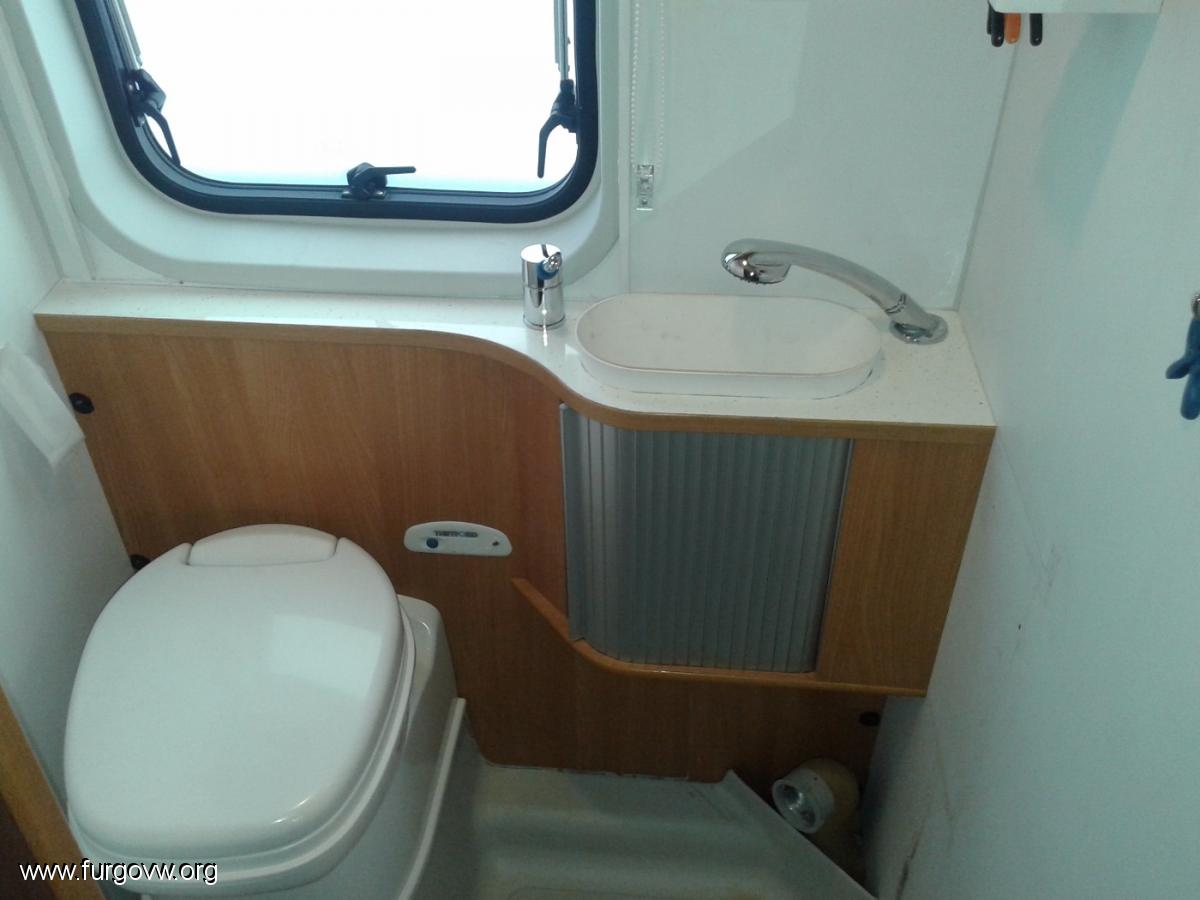

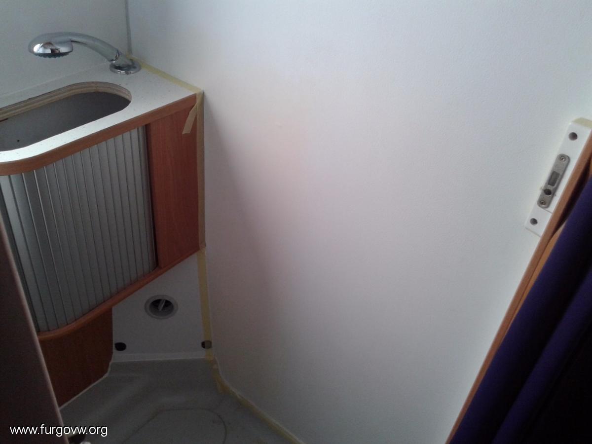

Hola Sativo, así es como me ha quedado el baño despues de la ñapa, se ha ganado 25 cm para el plato de la ducha, queda limpiar y pintar la zona.
Seguro que ahora tendras lio con la jefa  :roll:

Cita de: pronillo en Enero 24, 2017, 19:51:56 pm
Y tanto que voy a tener lío... ;D  te ha quedado  de lujo.
Esa enci.era donde  se compra? El armario cortarse el original un poco o hiciste uno nuevo?
Y que lavabo pones?  Ya lo ha visto la jefa y toca hacer obra....... .loco2

Cita de: sativo en Enero 24, 2017, 22:37:35 pm
A ver, la encimera la hice yo, contrachapado de 20mm y formica, costó mucho encontrar ese retal de formica  :-\
Esta hecho con los materiales del armario original, reformando y cortando, dude si montar puerta de persiana o puerta normal.
El lavamanos es un tiesto de plantas del AKI 5 euros tuvieron la culpa.
En estos dias colgaré el brico, así ves mas o menos como fue el proceso.
Ya siento el lio  ;D
