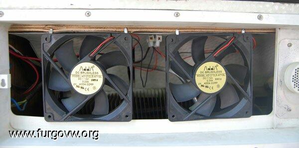

Para aumentar el rendimiento de las trivalente instale estos extractores en las rejillas de ventilación, controlados con un termostato la temperatura entre 40° y 45° se nota y mucho.

Perdon que he pinchado donde no debia. Esto es del anterior post. Respecto a los ventiladores para refrigerar la nevera

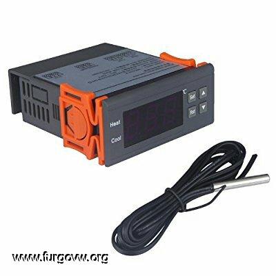

https://www.amazon.es/gp/aw/d/B00IG0WV26/ref=mp_s_a_1_1?__mk_es_ES=%C3%85M%C3%85Z%C3%95%C3%91&qid=1485038203&sr=8-1&pi=AC_SX236_SY340_FMwebp_QL65&keywords=termostato+12v
Yo llevo exactamente este, cuando vaya al garaje le haré fotos.

Supongo que actuará de interruptor cuando se alcances la temperatura deseada. Es una idea fantastica ya que en verano se pone ardiendo

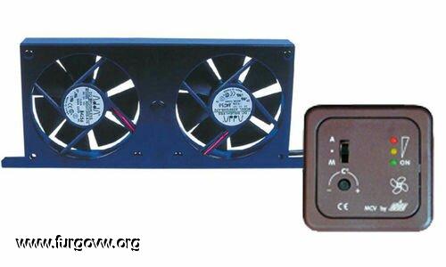

Sí actúa como interruptor, yo lo compré porque tenia los ventiladores reciclados de unos PC. Pero tienes más opciones una de ellas es esta.
http://pedidos.activecaravan.es/WebRoot/StoreES3/Shops/eb9467/562D/ECD8/0424/B6CF/7F01/52DF/D016/69B2/Sin_titulkjljo-1.jpg

Perdona pero no consigo ver info sobre este termostato a parte de la imagen, podrias poner enlace a la informacion del producto??

desde la misma página donde lo sacó el compañero
http://pedidos.activecaravan.es/epages/eb9467.mobile/es_ES/?ObjectPath=/Shops/eb9467/Products/81115

Este enlace es de Luluka, pero compara, precios que hay muchas casa que los tienen y de diferentes modelos.
http://mobil.lulukabaraka.fr/fitxaProducte.aspx?idproducte=VT2
