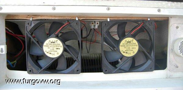

Para aumentar el rendimiento de las trivalente instale estos extractores en las rejillas de ventilación, controlados con un termostato la temperatura entre 40° y 45° se nota y mucho.

Buena idea!!

Disculpa mi desconocimiento,van conectados al mismo termostato q el de la nevera?

No, el termostato lo tienes que comprar aparte yo lo tengo digital programable llevan una pequeña sonda que se tiene que colocar justo encima del serpentín o intercambiador de la nevera, mediante cable. Según me han informado esta zona debe estar sobre los 40° que no veas como se pone en verano para un funcionamiento óptimo en neveras de absorción.

Ok.gracias

Puedes darnos detalles del termostato por favor. Enlace o fotos
Supongo que actuará de interruptor cuando se alcances la temperatura deseada. Es una idea fantastica ya que en verano se pone ardiendo
