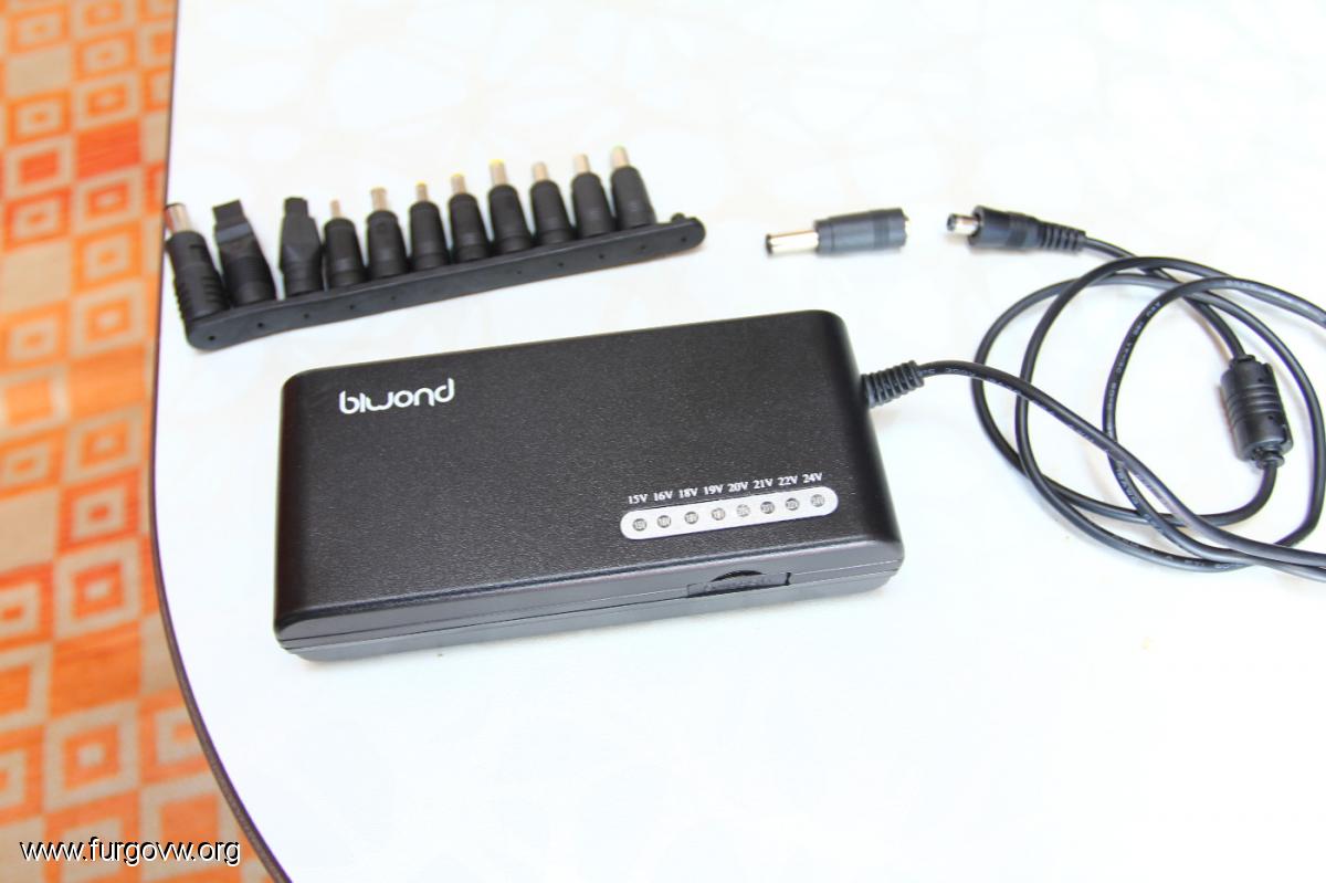

Pero le hemos puesto dos tomas de mechero junto a la toma de 220 v bajo la mesa. Un sitio poco accesible pero..... Las hemos puesto directas a la batería auxiliar,  para poder usarlas con  la centralita desconectada.
También hemos puesto otra toma de mechero en el altillo sobre la cama, aprovechando el registro de las luces de la cama. Y hemos sacado un cable desde el registro del armario sobre la mesa para enchufar esta fuente de alimentación para el portátil;
