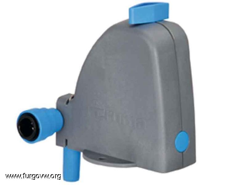

La valvula truma tiene un boton, pulsalo y listo. Tiene que quedar a ras. Ahora debiera estar un cm hacia afuera.
Asi tiene que estar la valvula rearmada, con la espoleta en esa posicion y, sobre todo, el boton pulsado a ras

Cita de: chomvito en Enero 06, 2017, 23:20:43 pm
Ok, muchas gracias, mañana lo miro
Ya esta comprobado, la espoleta esta en esa posición horizontal con respecto a la pieza, pero el botón no se queda al ras al apretarlo.
Hoy hace mas frio que ayer, de hecho la furgo esta congelada literalmente, ni en la estación de ski cayo esa helada, imagino que si pongo la calefa y se calienta el habitáculo, el botón se quedara en su sitio
Javier Pi
Enero 07, 2017, 09:45:36 am #5617 Ultima modificación: Enero 07, 2017, 10:42:46 am por Javier Pi
Citar
Hola, para que se quede armada la válvula tiene que haber en el interior por encima de 7/8º.
Mira este enlace: http://www.furgovw.org/index.php?topic=326434.600

En cuanto al boton de rearme, como bien dijeron, tiene que estar a 7 u 8 grados, con lo cual, si pasa, pones la calefaccion, que si te lo permite la truma y al poco ya puedes rearmarla, rellenar el boiler y calentar el agua.
Eso si, antes de poner el agua a calentar, abre la llave en posicion de agua caliente y purga el circuito de aire, porque si no no se rellena el boiler de agua y te da fallo al calentar el agua
