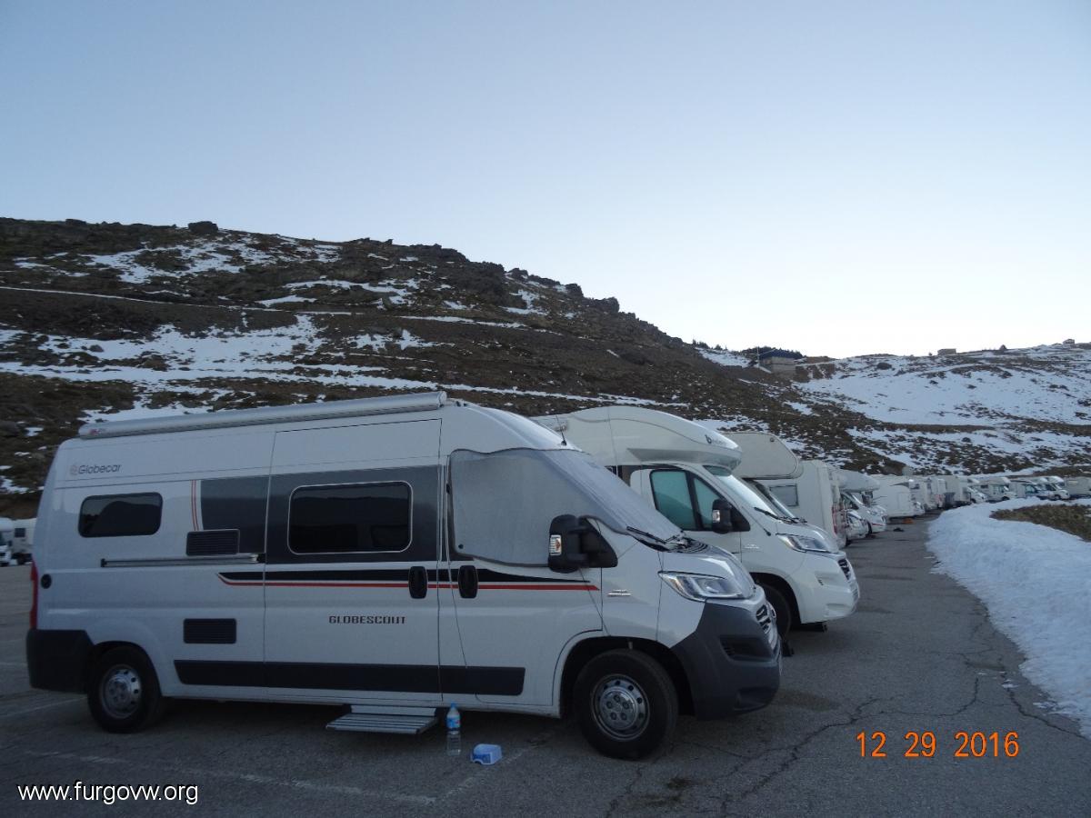

Babaaa...Os presento mi pequeña.  .baba .baba
laurito
Buen cacharo!!!  .palmas
Una curiosidad, donde es la foto?
msacalvo
Parking los peñones Sierra Nevada.
Enviado desde mi SM-G900F mediante Tapatalk
gonzalosan
Me encanta la globescout. Ventanas bajo perfil no ? Buenísimo

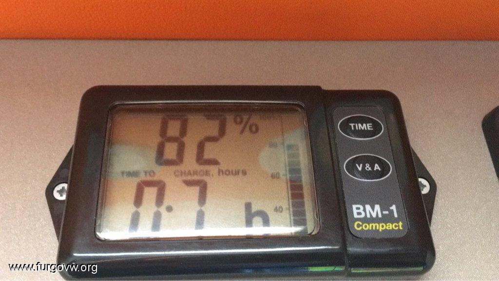

Tienes razón,debieron ser 2h y media lo q estuvo encendida,según mis cálculos
La batería se quedó al 35% por lo que quedaban 70 aH,hasta el 82% que cargó llego a los 164aH por lo tanto cargó 94aH en 2h y media.En la Nasa Marine me ponía que a ralentí me estaban entrando 38aH/hora por lo que si cuadran los cálculos.
En cuanto al consumo en esos 4 días ahí ya no te sé decir,nevera,calefacción 24h porque somos 4 con 2 niñas pequeñas y nos alternamos para esquiar,más luces,tele,móviles...y para microondas y cafetera encendía motor.
La cosa de la placa es que salía muy poco el sol y muy diagonal,por lo q apenas cargaba...
Hemos consumido energía sin mirarlo la verdad,no hemos pasado penurias,apartamento 5 estrellas a pie de pista.adjunto foto de la NASA Marine que hice de casualidad
El 0,7 es el tiempo para la carga al 100%

Cita de: ponzako en Enero 01, 2017, 22:40:08 pm
Ah,y añado el depósito de grises calefactado
Entonces mis cálculos no son tan malos
Si llegaste con la batería cargada y el día 4 estabas al 35%, habiendo cargado 110Ah, quiere decir que consumiste 240Ah. Unos 50-60Ah al dia.
Lo que me sorprende es esa carga de alternador. Tenían entendido que se conseguían cargas de 10-15Ah pero no 40Ah. ¿Llevas un relé separador? Eso si, le metes un buen chute a la batería que no se recomienda cargar a más del 10% de su capacidad, es decir en tu caso 20Ah.
