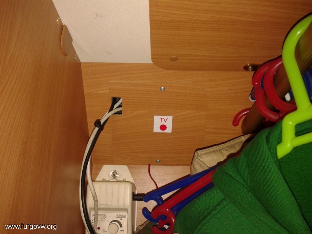

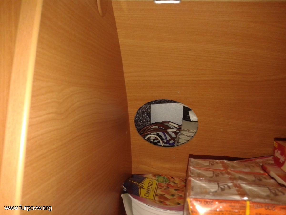

Hola, aca estan las fotos de los registros que os comentaba, uno en el armario de ropa y el otro en un altillo de la sala.
