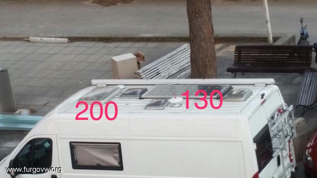

A ver si con esto te vale,sino envíame privado y nos llamamos

Ponzako esa antena q tienes es xa el tdt? Q tal va?

Ponzako, en la foto que pones y lo pregunto desde la ignorancia, ¿el echo de que la baca esté sobre la placa solar haciendo sombra no influye en su rendimiento?
Si perjudica el rendimiento.
Mucho más de lo que pueda parecer a primera vista. Las células van en serie y le corta el rollo a todas las compañeras. Todas producen igual que la que menos produce.

No me digas....y sabes si van en serie a lo ancho o a lo largo?????

Es una glowex,va bien,alguna vez he comparado con otras de colegas y coge los mismos o algún canal más.
Condiciona mucho la situación de dónde estés y lo cercano a pueblos...en la quedada del año pasado en Calatayud,la veía de mañana,por la noche debe ser q alguna auto cercana me acaparaba toda la señal

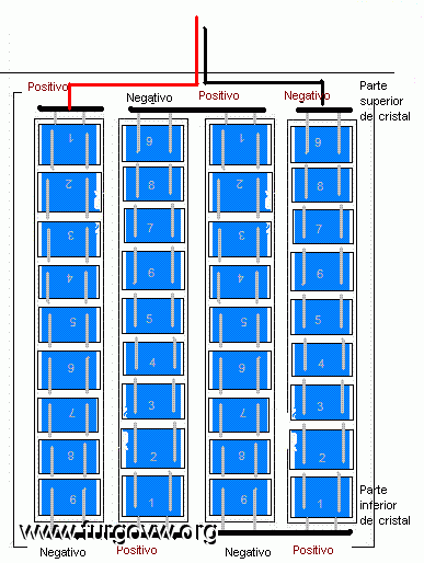

Normalmente van conectadas a lo largo. Depende del tamaño de la placa puede ser una serie o dos (algunas grandes son tres pero no creo que sea el caso).
Normalmente si te fijas bien se ve cuales están conectadas unas con otras. Lo siguiente es sólo un ejemplo para que te hagas una idea. 36 células de 0.5v que dan 18 voltios para cargar (con regulador) una batería de 12v.
Si sombreas una célula y pasa de producir, por ejemplo,   4 amperios a uno, limita la corriente de toda la serie y la potencia total. (haz las multiplicaciones)
