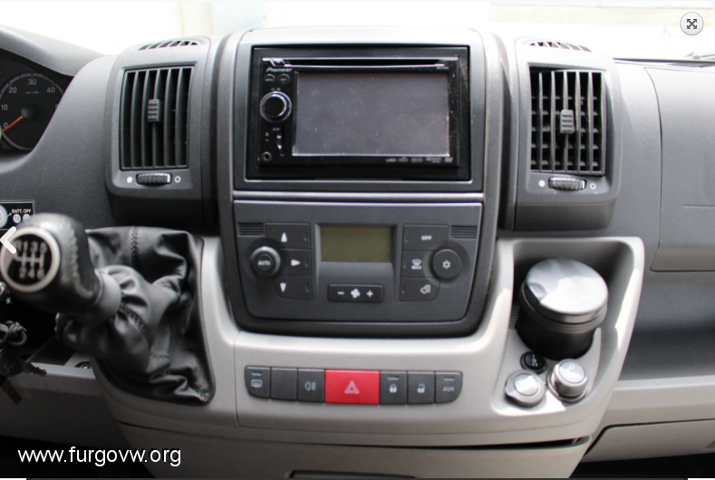

Una pregunta: mi GV es una Fiat Ducato. Alguien sabe que es el botón con la marca de I y II al lado del cenicero?? (ver foto)

En teoria era para poner la radio con la bateria principal o con la secundaria

Hola koni2 la radio que marca es?

No se cual es la relación I-II, pero uno de los 2, sirve para que funcione la radio sin que tenga que estar la llave puesta en el contacto.

A mi me funciona de la siguiente manera:
Posición I la radio funciona con la batería del vehículo, solo si tenemos la llave puesta
Posición II la radio funciona con las baterías de servicio.
La posición del medio quita la alimentación a la radio, yo lo uso mucho pq también tengo una radio 2DIN con GPS y estas radios aún estando apagadas pueden consumir, así que lo mejor es dejarlas en posición central, así te aseguras de que no gaste batería.
