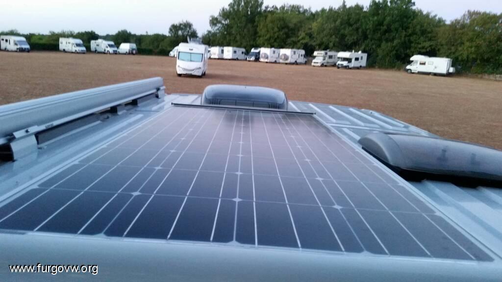

Me quedan las dudas de si se puede instalar la 2ª bateria  auxiliar y de que potencia puedo instalar la placa solar.
Yo tengo una globecar y la placa es de 150w, cabría una de mayor tamaño.        Si llevas electroblock te recomiendo el regulador schaudt, te simplifica mucho la instalación, y el mismo ebl te carga las dos baterias habitaculo y servicios, en cuanto a la batería, debajo del asiento acompañante junto a la que viene de serie hay espacio para 2.

Esta es la placa que llevo 150w de luluka.
