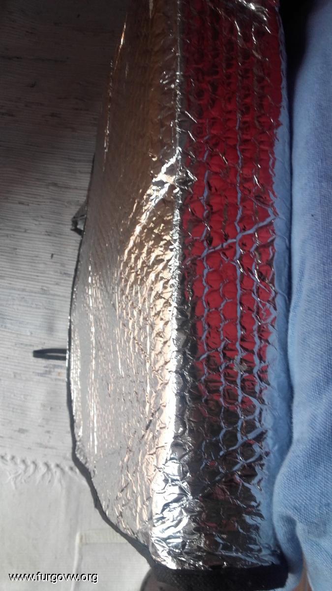

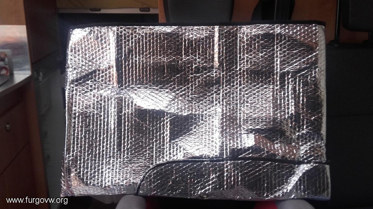

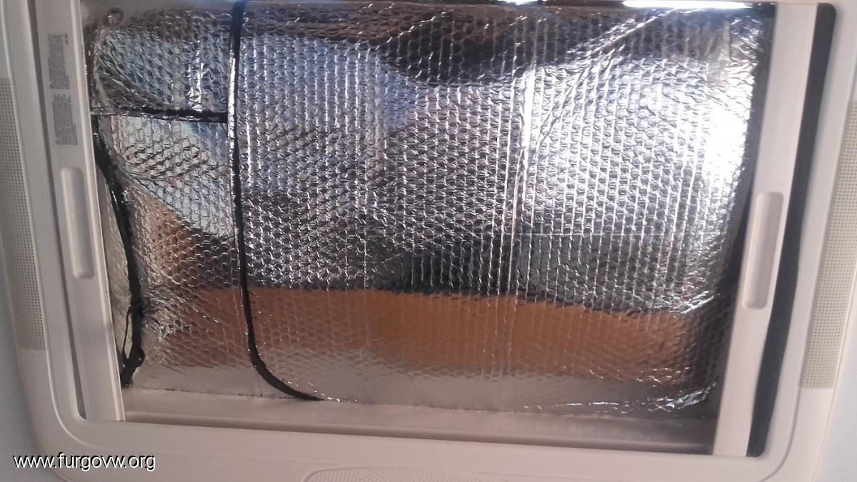

Buenas yo para el ruido de la clarabolla delantera llevo hace años una "tapa" que meto por dentro en el hueco aguantada con la propia cortina,la hice con planchas de armaflex reciclado del curro y forrandolo todo con un par de parasoles de aluminio de coche reduce el ruido mucho y claro también calor y frio
