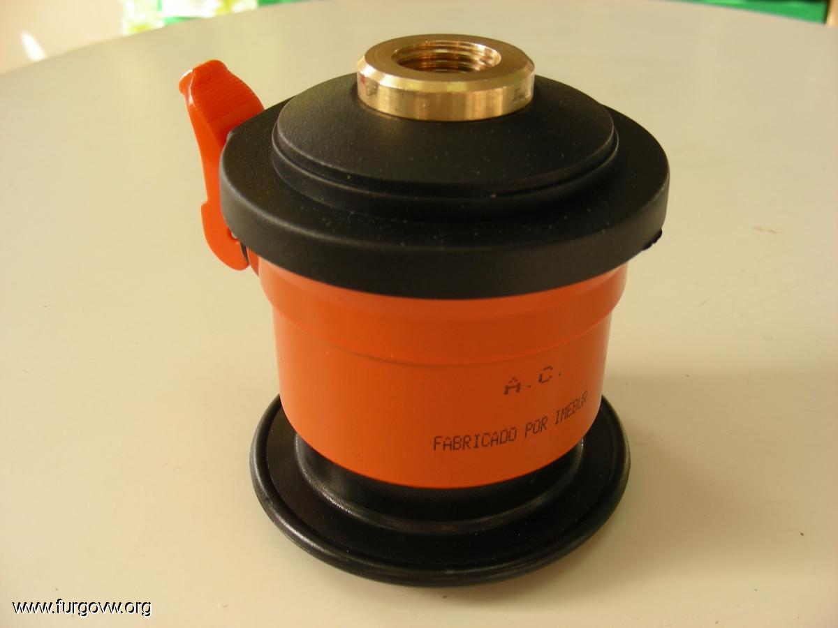

Hola, lo que te dice Noneta que llevamos es este capuchón, al que le puedes roscar en la parte superior la toma de la bombona alemana o la de la azul de campingaz. El caso es que llevamos una de propano normal, y, en caso de que se nos acabe, desenrosco el capuchón y rosco la bombona azul. Es muy simple

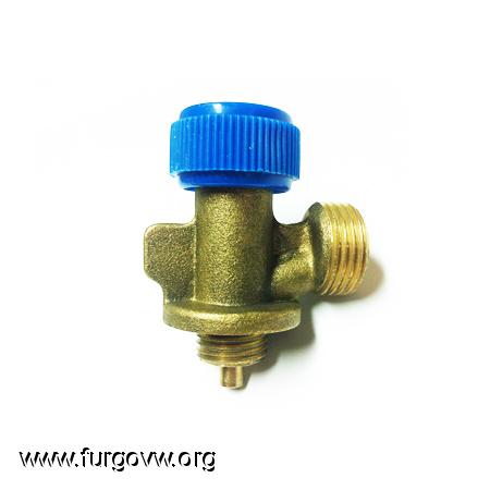

Es un capuchón para bombona española, solo que en vez de ir la lira (latiguillo) roscada directamente a el, se rosca la toma de la botella de campingaz y esta a la lira

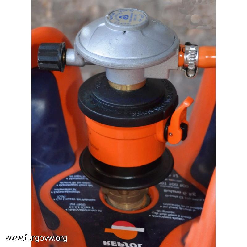

Y asi es como queda
Solo que la lira debiera ir roscada y no con abrazadera

Hola:
¿Y ese adaptador para la rosca de camping gas o alemana sirve también como regulador para la bombona española (sin roscarle nada arriba) o se escaparía el gas por arriba?. Quiero decir ¿Cuando usas el gas español usas ese adaptador o necesitas aparte un regulador normal ademas de este?
¿Me explico? :)

....Quizás mas simple  dejarlo siempre puesto y cerrar la válvula de la bombona que no estás usando...

El capuchón puesto y la llave de la botella azul de campingaz roscado, si no, el gas  saldría a la atmosfera

Osea...a ver si me entero...que se usa ese adaptador fijo para las dos bombonas y con la llave de paso eliges cual usar. No?
