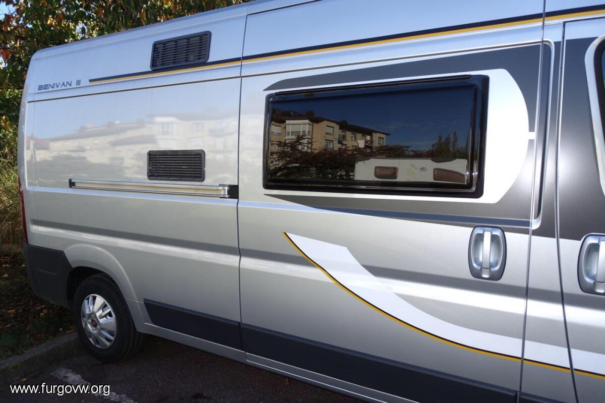

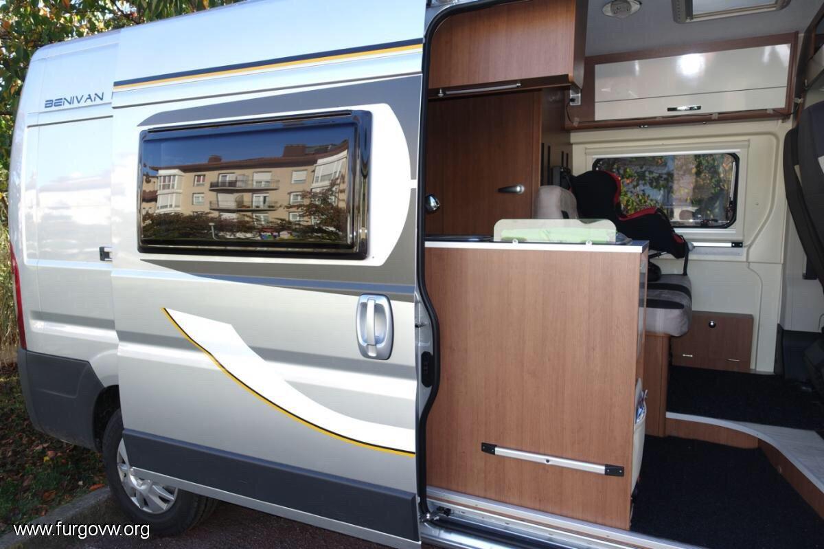

También se supone que hay que activarlo si esta la puerta corredera abierta, puesto que tapa la rejilla de salida.
También se recomienda en caso de tener esa puerta abierta, abrir la ventana de la misma para facilitar la salida del calor.
Las rejillas..
Al abrir la puerta se tapan..
